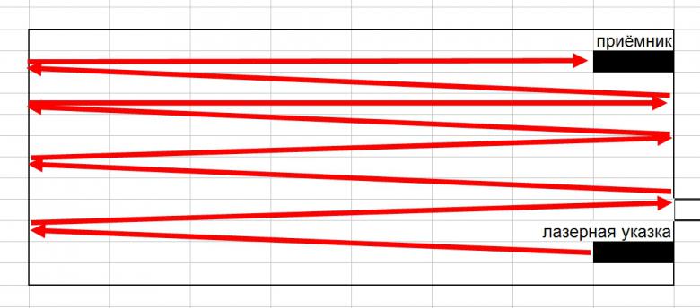

на 5...10 см от дна ящика установить лазерную указку в формфакторе L=16 mm , D=10 mm , ИК-приёмник и много осколков заркала для создания регистрирующей паутинки.... слушаем постоянно приёмник - есть пропадание луча = чёта упало в ящик.... паутинка с шагом 1 см зарегистрирует и автобусный билетик :) . Установка/юстировка зеркал - хоть на жевачку - но лучше на холодную сварку... нуууу, и чёрную зановесочку внутри, чёбы враги не видели сетку лазерную... ( да её и так не будет видно, при точной юстировке, и если там не "пыль столбом )
это в одной плоскости контроль.... можно и весь ящик опутать внутри 3D лазерной паутинкой :) сверху до низа :)
