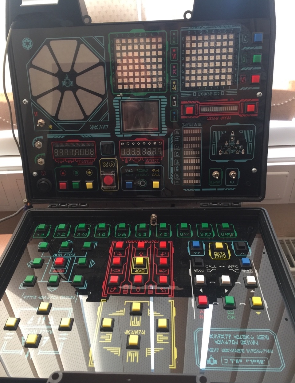

Приветствую!
Вдруг кому-то будет интересно.
Суть задумки в следующем.
Сделать небольшой пульт со встроенной электронной игрой наподобие старой текстовой «Стартрек» (один из более поздних вариантов назывался «звёздный патруль»), но с красивым отображением всех элементов.
Примерный внешний вид предполагается таким:
https://s8.hostingkartinok.com/uploads/images/2019/12/8eea325e2ec84d0d3cf54fdfce2edd48.png
Используемые модули обозначены на этой схеме:
https://s8.hostingkartinok.com/uploads/images/2019/12/c260bf5a49510ba3221c40e239657e7d.png
Предполагаемое время исполнения (в упрощённом варианте) – полгода-год.
Проект для меня достаточно амбициозный, поскольку в программировании я почти абсолютный новичок (пару мелких проектов вряд ли можно считать за опыт). Но в целом с электроникой знаком не первый год, что позволяет надеяться на получение хотя бы минимального результата.
Предыдущее подобное (по назначению, но не по функционалу) изделие было собрано мной без применения цифровых элементов, и поэтому не удалось реализовать очень много из «хотелок».
Долго думал, выбрать MEGA или DUE, всё же решил пока остановится на Меге.
Пока тестирую скетчи на УНО.
Если кто-то дочитал до этого места, то кратко об успехах и фейлах на данный момент.
Успехи:
- освоено подключение и работа с адресными светодиодами (относительно легко)
- освоено подключение и работа с модулем ТМ1638 (относительно легко)
- освоено подключение и работа с клавиатурой PS/2 (не с первого раза, но получилось)
- освоено подключение и работа с экраном 1,8 TFT ST7735 160х128 (получилось не всё, что хотел, но на данный момент этого достаточно)
- освоено подключение и работа с SD card (пока только вывод на экран изображений, без чтения/записи файлов)
- сделаны наброски скетчей по отображению положения корабля, планет(баз) и врагов на карте галактике и карте системы, сейчас отрабатываю перемещение корабля.
Фейлы:
- при проверке умудрился сжечь аж три барграфа (жёлтые сегменты) – сам виноват, не посмотрел описание, не думал, что производитель заложил свое напряжение на каждый цвет!!!
- не получилось задействовать ММС карточки – ни одна не заработала, только SD (и те не все). Размерность – все 2 Гб или меньше. Почему не каждая SD карточка работает, так и не понял – форматировал все одинаково. Так или иначе, есть несколько рабочих, пока этого достаточно.
- не получилось ускорить вывод картинки с карточки на экран (полный экран 160х128 выводится примерно за 1 с, что в некоторых ситуациях слишком долго). В результате пока остановился на выводе в «боевом» режиме монохромных картинок, которые выводятся намного быстрее, хотя и занимают место в памяти. Но пока их немного, это не так критично.

Alex_Perm
Зарегистрирован: 14.12.2019
Ну вот, запрограммировал блок навигации - движение по системе, между системами, отображение планет(баз), врагов, звёзд.
Возможность движения на импульсном и маршевом двигателях. Стыковка с базой, аварийное торможение.
Отображение на радаре, карте галактики и сканере.
Есть и отображение состояния систем барграфами, но пока ещё не проверял его на железе.
Начал программировать боевой блок.
Пока удалось сделать стрельбу лазерами по 4-м направлениям и "залочивание" конкретного врага.
Навигационный блок + начало боевого заняли 40% флэш и 40% ОЗУ.
Вывод на экран пока не добавил, поскольку скетч только вывода с карточки на экран + 2 маленьких картинки во флэше занимает примерно 66% флэш и 46% ОЗУ. То есть вместе они тупо не влезут. Заказал мегу, когда приедет - тогда буду объединять.
Столкнулся с несколько неприятным моментом при подключении клавиатуры.
В самый первый раз никаких реакций на клавиши не было.
Добавил вывод переменных в сом-порт, чтобы посмотреть их состояние.
Увидел, что они меняются, при этом клавиатура заработала!!!
Решил, что был глюк - убрал вывод. Работать перестала.
Задумался.
Вместо вывода переменных в сом-порт ввёл задержку 50 мс. Заработало!!!
Так и не понял пока,  в чем дело, подозреваю, что в библиотеке.
Но лезть туда не стал, ибо для проекта это не фатально, хотя delay в loop-е мне не нравится, даже сокращённый до 30 мс.
Но ещё больше мне не нравится то, что клавиши не всегда срабатывают, а изредка идёт сработка не той клавиши, которая была нажата.
Возможно, это связано с длинным проводом от клавиатуры.
Когда доделаю всё остальное, надо будет поразбираться с этим.

Ну что, если кто-то ещё следит за темой - проект близок к завершению.
Мне удалось заказать панели, и я перемонтировал туда кнопки и другие компоненты.
https://s8.hostingkartinok.com/uploads/images/2020/09/a6522a02e843df5ef7...
Заодно немного допилил скетч, добавив 2-й индикатор, тумблеры и ещё всякое по мелочи.
Осталось только механическая часть - сделать нормальное крепление к чемодану, фиксацию крыши в открытом состоянии и т.д.
