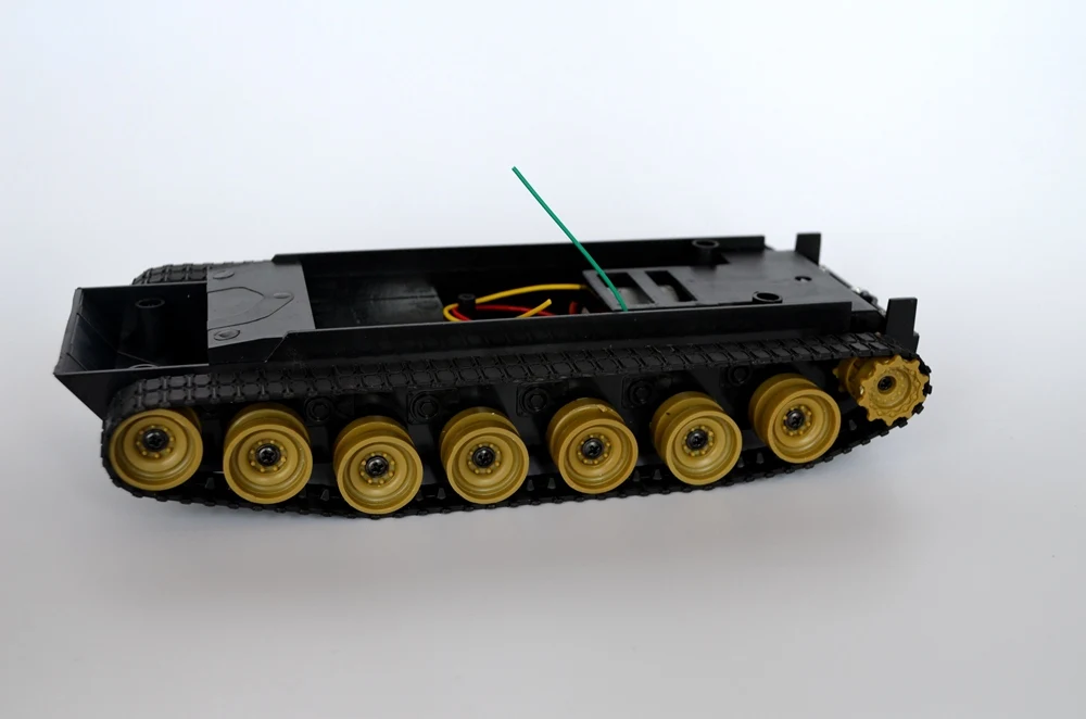

Нашел дома вездеход Тайга. Примерно такого вида:
Решил сделать его радиоуправляемым с минимальными затратами (пока получается по затратам 600 рублей, 2 шт. 18650 у меня уже есть).

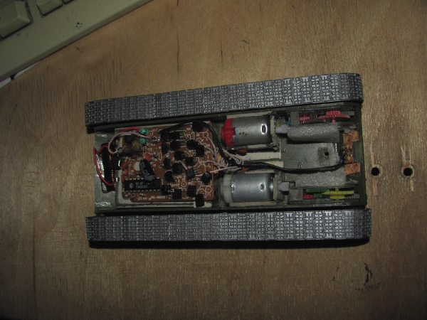

Ну вот примерно так:
Р/У модель танка Т-34 от "Звезды", масштаб 1:35. Радиоуправление 27Мгц снято с какой-то китайской машинки, купленной в году так 2008 рублей за 250 ..
