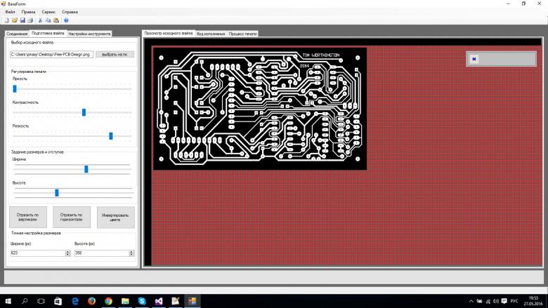

Начал писать приложение для гравера, выжигателя, принтера плат, лазерного выжигателя и т.п. (2D)
Что в наличии:
1) 3D шилд - на ардуино мега не работает с GBRL, но это не столь важно, так как по пинам сходится, ранее писал свой скетч управления 3-мя шаговиками.(Четвертый можно запаралелить, а можно и кинуть пару проводов и использовать все 4 драйвера).
2)Ардуино 2560 Мега (есть и другие, но там пинов маловато, для дисплея и т.п.)
3) 2 шаговика биполярных помоему (блин дороговато, позжей еще два прикуплю.)
4) Да много железок.
Чего нет:
1) Готовой механики, даже деревянной. В связи с чем проверять нечем. И пишу в слепую.
Что уже проделано:
1) Небольшой шаблон.
2) Редактор изибражения.
3)Закуплены железки.
Далее думаю допилить:
1) Прикрепить линейки и масштабирование более понятное и правильное.
2) Попиксельный разбор изображения.
3) Придумать свой G-Code или воспользоваться тем что стандартизирован.
4) Набросать вкладку подключение к ардуино (или стм)
5) Визуализировать процесс отправки данных на ардуино (в виде рисования попиксельно, точечно выжигаемого, печатаемого и т.п. рисунка)
6) да и остального много еще...
Если кто делал такие програмулины, может чем подскажет.
Дальнейшие продвижения буду выкладывать здесь.

Нет это не конкретно для плат.
Хочу програмулину допилить, и выбор для генерации кода в зависимости от инструмента - фреза(подьем опскание на 0.2мм), лазер (по бумаге и т.п), выжигатель (по дереву).
Готовые может и есть, но вот не все они работоспособны и в случае нестандартного решения они уже бессильны. А тут можно всегда допилить необходимый функционал, вот только мозги кипят.
Сейчас немогу придумать как пикселы перевести в миллиметры.
Вот образец сохраняемых файлов из редактора.
Размеры по пикселам четко соответствуют, отправляй на принтер и на кальку. Но цель изначально другая.
Я думаю, у картинки есть разрешение и физические размеры.
Переводим размеры в миллиметры и делим разрешение по длине на размер по длине.
Или есть нюансы?
Или есть нюансы?
вот не разобрался. пишу на C#
Попиксельный разбор продумал почти, определение цвета и т.п. хотя цветов специально два, чтобы не было косяков... но дальше буду додумывать, так как для выжигалок лазерных есть и оттенки серого с чем не связывался.
А вот с размерами туго. Наверно на мм в данной картинке есть определенное колличество пикселов, только с расположением разобраться, так как GCode генерировать надо исходя из расположения пикселов..

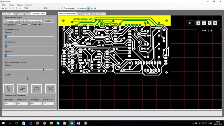

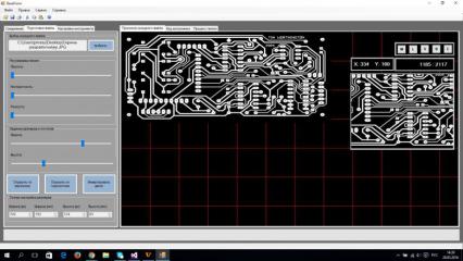

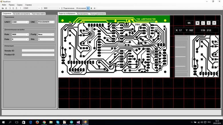

Перехожу к главному - разбор изображения.
Есть вопросы:
1) Надо попиксельно перебирать (по одному) или складывать с нескольких строк в зависимости от диаметра фрезы?
2) Если по несколько пикселей обьединять из верхних и нижних строк то что если они отличаются? Что делать пилить или нет.
Что нового:
1) Разобрался наконецто с попиксельным разбором
2) Колличеством точек на д.йм и прочие расчеты в миллиметрах.
3) Сделал эмуляцию работы. Попиксельно, дальше в зависимости от диаметра фрезы и т.п.
Что требуется:
1) Подкиньте простые и грамотные уроки по GBRL - как бы знаком но плохо. Ща начинаю генерировать код для станка, хочу стандартные и свои протоколы дописать.
2) Есть хоть кто, у кого есть станочек для тестирования?
