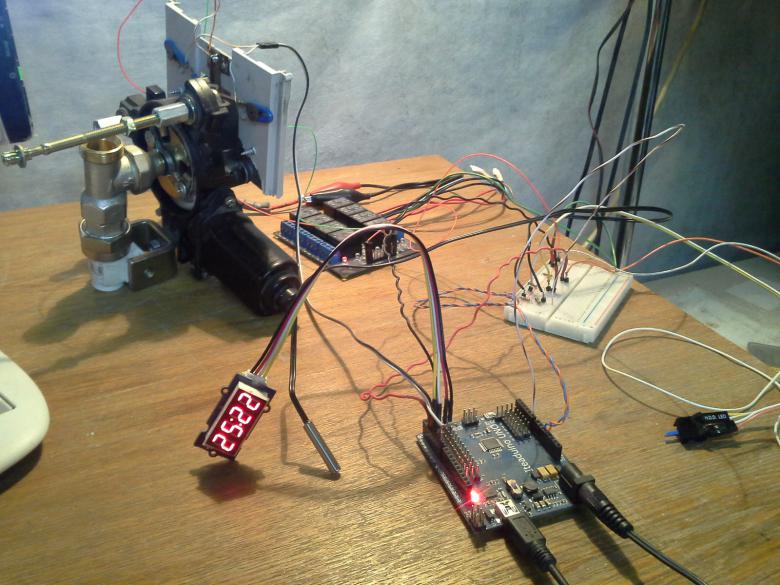

решил в качестве учебно-прикладного проекта собрать смеситель для душа на ардуино.
кнопками выставляем желаемую температуру(на дисплее справа), сравниваем с показаниями датчика(аналоговый), кран регулирующий вращаем мотором стеклоподъемника от авто.
Дописал кодч, прошу дать комментарии по оптимизации и предупредить об очевидных ошибках.

Прикольно выглядит, тоже хочу такую штуку собрать))
интересно как выглядят детали которыми вы привод стеклоподъемника присоединили
для этой задачи лучше подошел бы трехходовой вентиль где на две стороны подаются холодная и горячая вода, а с третьего выхода получаем воду регулируемой температуры, думаю будет более плавная регулировка
у меня была похожая задумка, только я за основу хотел взять термостатический вентиль (купил такой в китае), прикрутить к нему шаговый двигатель с датчиком нуля и регулировку делать подстройкой термостата, сама регулировка воды осталась бы механическая
Слышал что у термостатических вентилей задержка большая из за инертности, по моему в идеале найтиэлектронный кран. Будет достаточно одного на горячую воду)
А Вы не думале в своем девайсе применить какойнибудь принцип регулирования?
Задумка очень даже ничего, тоже подумываю над таким девайсом в душевую.
Я думаю что на подаче холодной воды должен стоять дискретный датчик расхода, а на выходе смесителя датчик температуры, устройство должно иметь один "кран" регулировки расхода (холодной воды).
При открытии холодной воды срабатывает датчик расхода и устройство включаетьсяя в работу, а по температуре воды на выходе осуществляеться регулировка подачи горячей.

Еще не собрал, но для себя остановился на варианте: электромагнитный клапан на горячую воду управляемый ШИМ сигналом перед смесителем и датчик температуры после смесителя на душ. Но мне одного душа достаточно. У вас какая та сильно мудреная конструкция получается ИМХО

Прикольная штука по ссылке, но в моем варианте можно в 500 рублей уложится. У меня вода смешиватся будет смесителем и после него проверятся температура и при необходимости менятся поток горячей воды. Можно и два клапана поставить, но придется тогда немного с кодом помучатся
