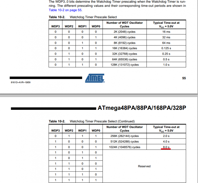

но 8 сек и желательные мне 35 (он же температуру мигает) секунд не срабатывают. Срабатывает лишь 2 секунды таймера. Ищу библиотеки и смотрю как увеличить продолжительность.

Не найдете вы таких библиотек, 8 секунд это максимум, да и зачем больше? просто нужно почаще сбрасывать и все.
Это - аппаратное ограничение. На самом деле, если у Вас один цикл loop выполняется дольше двух секунд - то с этим надо что-то делать... А так - ресетим в начале каждого цикла и никаких проблем.

С чего вдруг 2 секунды - это аппаратное ограничение? Смотрим даташит:
С чего вдруг 2 секунды - это аппаратное ограничение? Смотрим даташит.
Да, там есть и про 2 секунды... Если, при данном мной примере в 8 секунд, у человека срабатывает только 2 секунды - ну, значит у него такое аппаратное ограничение выставлено в регистрах. Да и разговор-то шел про то, что "есть 2, а надо 35"... У меня вот этот простенький пример срабатывает и на 4 и на 8...
#include <avr/wdt.h> int n = 0; void setup() { Serial.begin(9600); // wdt_enable (WDTO_4S); wdt_enable (WDTO_8S); Serial.println("WatchDog timer work"); } void loop() { Serial.println(n); ++n; delay(1000); //wdt_reset(); }Хорошо. Просто буду вызывать чаще. И придется вернутся к отслеживанию времени горения индикаторов без delay. Тогда думаю уложится в секунду (750 мс отрабатывает измерение температуры).
