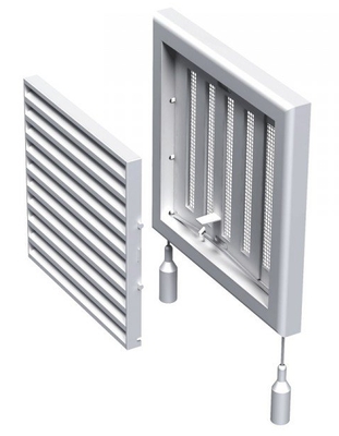

Идея нравится, жаль у меня форточек нет... Существуют вентиляционные решетки с жалюзи (гравитационными и управляемыми), если поставить такую
то можно ее контролировать сервой, либо сервой открывать/закрывать саму форточку.

Вариант с жаллюзи, медленно открываются при включении, без жаллюзи зимой ой как дуть будет. http://vents.ua/item/1773/Vents_100_MA/
Или реверсивный http://vents.ua/cat/495/

Основная сложность для меня написать программу с двумя входами (датчики температуры в помещении и на улице) и двумя выходами (один ШИМ для сервы второй логический для реле или транзистора нагрузки). И зависимость на выходах от входных сигналов. Алгоритм таков: на улице жарко, дома прохладнее - вентилятор выключен, серва стопорит винтелытор или закрывает жалюзи. На улице прохладно а в комнате жарко - серва открывает жалюзи или разблокирует вентилятор, включается вентилятор. На улице холодни или дома ноходно  - серва блокирует или закрывает, вентилятор выключен.
