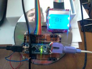

Заинтересовал этот проект - оказывается для Ардуино портировано несколько интерпретаторов. Например TinyBasic - вполне себе БЕЙСИК. Люди делали и видеовыход и специальный видеоконтроллер на еще одной ардуинке. Еще дисплеи подключали! И клавиатуры с SD карточками! Интересно, однако!
Вот что у меня получилось:
Есть: Arduino Pro Mini 5v c USB переходником
дисплей от Нокии 5110 на шилде (от китайцев)
зуммер и светодиоды с резисторами.
Основу кода взял из проекта TinyBasicPlus с github.

Вот слегка измененный TynyBasicPlus
https://www.dropbox.com/s/s4c41om6d9k02cv/TinyBasicPlus.ino?dl=0
Измененная библиотека дисплея
https://www.dropbox.com/sh/bmgnol7b41uxcxz/AAAS-gksPCabEy1ZiDRxstjWa?dl=0

нет, не более высокого. Это другой язык. Интерпретируемый. Со своими плюсами и минусами. это как эмулятор компьютера в компьютере. Фактически, это некий аналог Микроши. Но Микрошу собирали отъявленные целеустремленные маньяки, а эту можно собрать ленивому пингвину. Что, собственно, я и сделал ;-)

вроде как бейсик похож на zx-81 basic. прикольный. PS/2 клавиатура работает нормально. наигрался - теперь корпус можно делать ;-)

Да какие фотки - просто NANO на макетке и с PS\2 разъемом и нокиевским дисплейчиком. Клаву самому сделать как-то не срастается.

Загрузил......Ошибка компиляции....Может потом разберусь
в версии arduino-1.0.6 компилится
У меня 1.6.5. Попробую на другом ноуте, там вроде какая-то постарше стоит.
блин. скачай в зипе нужную версию, распакуй и юзай десяток разных
Ок. Попробую.
Спасибо.
Откомпилировалось..... на мониторе вышла такая фигня "6502 EhBASIC [C] old/[W]arm?"

Закачал по Вашей ссылке.....тоже что-то не скомпилировалось. Не нашелся какой-то PCD8544.h
Я себе вот такое собрал:
http://roboforum.ru/forum87/topic16227-15.html#p349216
Скетч радикально пришлось перерабатывать, иначе всё в nano не лезно.
слушай, найди того товарища, который тебе дисководы к спектруму подключал и попроси его - а, то ты какой-то криворукий.
там в архиве есть библиотека - ее нужно подключить к IDE.

ТОчно! забыл вложить папочку! посмотрите по ссылке - должна появиться
а библиотечку I2Cmaster из папки подключили?
Arduino: 1.6.5 на XP
в коде TWI используется для работы с внешним EEPROM.
как-то ее можно отключить - не помню. кажется в коде какой-то флаг установить или сбросить
