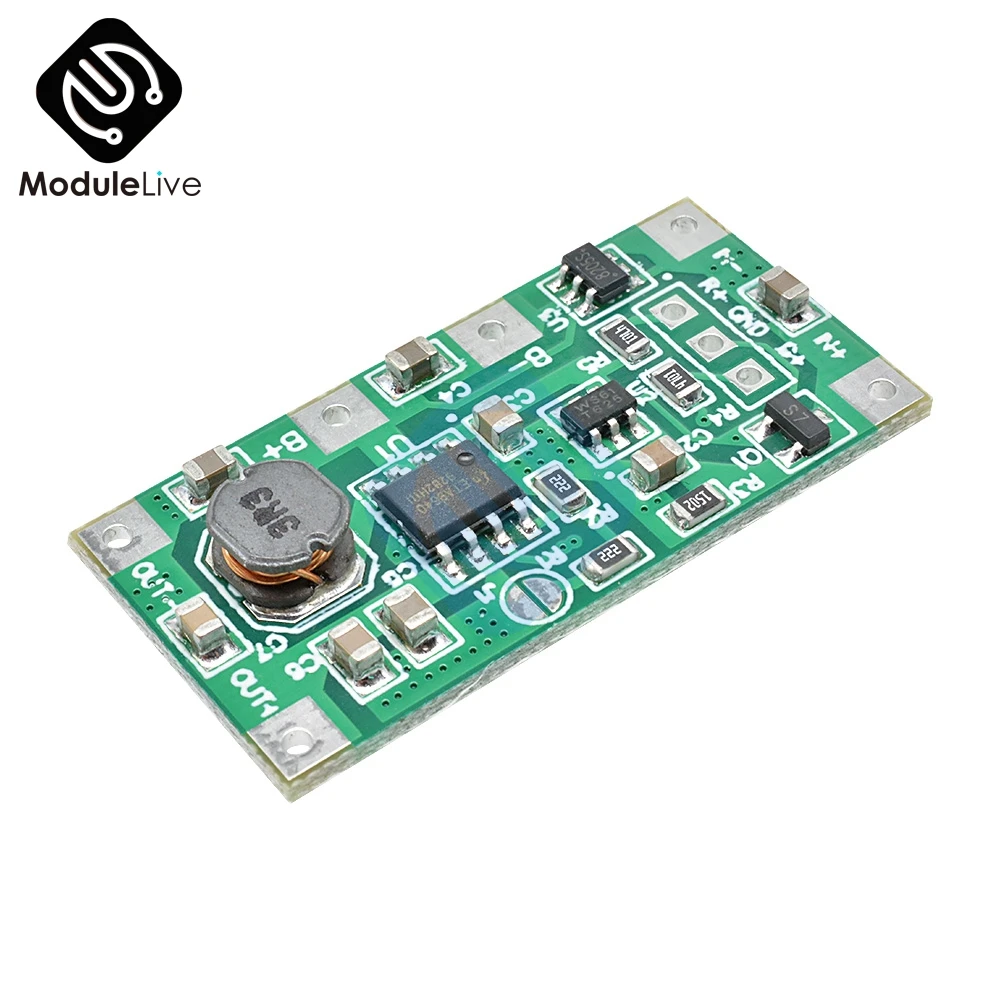

Ув. arduino328 или кто-нибудь из all, дайте ссылку на
фуллсхему этой приблуды, деду надо.Слева понятно зарядка, справа 3608, посредине dw01 а рядом шестиногое это что, транзистор штоле? Он же вроде 8ногий был, не? Ну и непонятно как оно работает, я так предполагаю что по дубовому (4056>аккум>3068, без автовыбора питания).
у меня схемы нет, но как работает - понравилось. подключил зарядку - заряжается, отключил - питается от батареи. И выключатель есть
та китайцы уже придумали годный модуль для этих целей.
https://aliexpress.ru/item/4000283339516.html?
