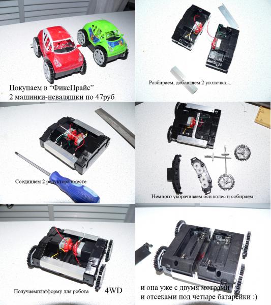

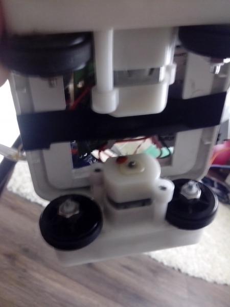

Собрал из того что было робота для детей.
Тележка изготовлена из старого выключателя и мотор-редукторов оставшихся от покупной игрушки после того как дочь с ней "поиграла". Контроллер двигателей взят с тойже игрушки (на одноканальных Н мостах без маркировки). В качестве контроллера используеться Arduino pro mini 5V. Ик бампер выполнен из фотопар шариковой мышки. Аккумулятор от старого мобильника Li-ion. Собрано всё навесом. Местами использовал термоклей.
Планирую добавить управление по блютус, увеличить количество ИК сенсоров и в дальнейшем развести печатку под переферию.
По-моему, здорово!
"Я его слепила из того, что было..." (С)
Очень умелые ручки.
+5!
yul-i-an - посмотрел видео мне понравилось, фунциклирует по полной.
Ссылку на видео сначала не заметил. Посмотрел....прикольно :) Детишкам, наверное, тоже понравилось. Папа молодец!

Очень интересно, а что за датчики и мотор-редукторы у вас использованы?
Я тоже хотел робота сделать...ну так, когда свободное время будет. Начал делать так
Но пока некогда....может когда-то руки дойдут :(
Поставьте доп фары из сверхярких светодиодов, которые будут включаться в проблемных ситуациях.
Тоже планировал шасси собирать из таких машинок, но дома только одна. Если често на вторую денег лишних нет (ипотека...), так что приходиться работать с тем что есть. Проходимость конечно храмает, а так вроде всё пока работает. Над логикой работать нужно.
Вчера пробовал распозновать темные объекты, какието предпосылки появились, но нужно работать над алгоритмом их опознания (весь интернет уже перерыл). Буду работать задача больно интересная (не меняя железо получить больше информации об обстановке).
Спасибо за проявленный интерес.
Мотор редукторы
от игрушечного робота, если разобрать внутри как в машинках неваляшках, только колеса вовнутрь. На стоячем за колесо не проворачиваеться (Крутящий момент большой).

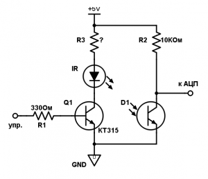

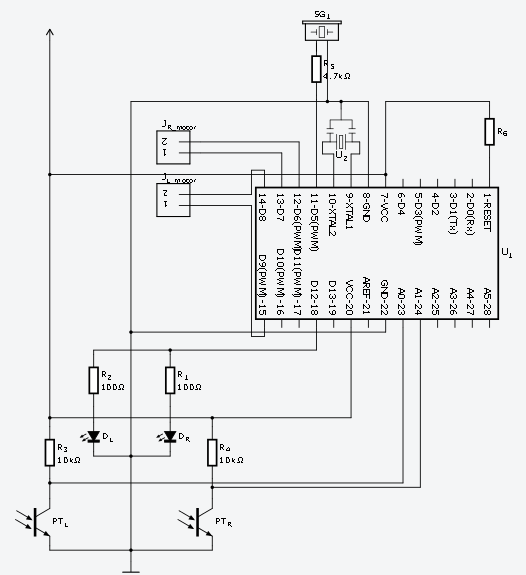

Набросок схемы
IR диоды планирую запитать через транзистор и параллельно включить конденцатор для повышения мощности излучения, питание в цепи фототранзисторов тоже следует подовать через транзистор во время замера (экономия заряда АКБ).
JR, JL выходы на Н мосты правого и левого моторов.
Схема будет примерно такая
IR диоды планирую запитать через транзистор и параллельно включить конденцатор ..........
Для мощности излучения можно лазер включить...можно детектор цвета включить....только не понимаю для чего?
Какова конечная цель?
Ну как в схемах пультов ДУ

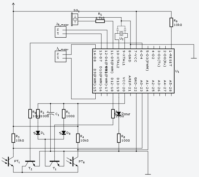

Переделал схему ИК сенсоров
Выглядит она так (рисовал тут)
В программу добавил снижение скорости пропорционально расстоянию до препятствия.
Последняя версия кода
Теперь схема выглядит так
