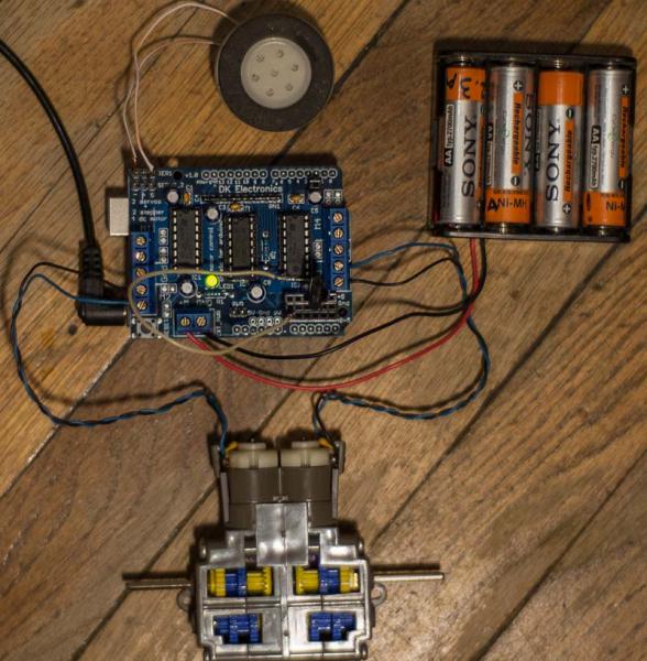

Робот управляемый с любого ИК пульта
Робот собирается за 10 минут и состоит из следующих деталей
Схема робота простейшая и имеет всего 4 компонента
2-Драйвер двигателя (Motor Shield)
4-Любой динамик или звуковой капсуль с сопротивлением не менее 16ом
После сборки приступаем к программированию робота
Для этого сначала кладем библиотеку CyberLib и Remote в папку /libraries/ и заливаем в скетчь

Теперь остается привязать кнопки Вашего пульта к командам робота
Для этого потребуется установить перемычку на пин (A1) и GND Arduino и нажать кнопку сброса,
после сброса прозвучит сигнал готовности.
Вы заранее должны выбрать на пульте удобные для управления роботом кнопки. Теперь после сигнала готовности, последовательно нажимайте выбранные Вами кнопки
Порядок назначения кнопок будет такой:
1-вперед
2-назад
3-влево
4-вправо
5-стоп
После того как контроллер сохранит в памяти все нажатые Вами кнопки, не забудие удалить перемычку с A0
И можете управлять своим роботом

Я новичок, по этому сильно не пинайте. Для начала фотография (чтобы понимание было)
Ардуино UNO и моторшилд. В программу добавил библиотеку AFMotor. ИК-приёмник переподключил на пин А0, бипер - на пин D10, т.к. сервы не используются и этот контакт не занят. Кнопка ИК программирования осталась на А1.
Теперь программа:
#include <IRremote.h> #include <CyberLib.h> #include <avr/wdt.h> #include <AFMotor.h> AF_DCMotor motorA(2); AF_DCMotor motorB(3); #define robot_go{motorA.run(FORWARD);motorB.run(FORWARD);} #define robot_back{motorA.run(BACKWARD);motorB.run(BACKWARD);} #define robot_left{motorA.run(FORWARD);motorB.run(BACKWARD);} #define robot_right{motorA.run(BACKWARD);motorB.run(FORWARD);} #define robot_stop{motorA.run(RELEASE);motorB.run(RELEASE);} IRrecv irrecv(14); //вход для ик приемника decode_results results; unsigned long ir_go, ir_back, ir_left, ir_right, ir_stop, ir_tmp; void setup() { D10_Out; //пищалкка D15_In; //вход кнопки D15_High; //включить подтяжку irrecv.enableIRIn(); // включить приемник irrecv.blink13(true); // включить мигание светодиода при приеме motorA.setSpeed(255); motorA.run(RELEASE); motorB.setSpeed(255); motorB.run(RELEASE); ProgPush() ; //программирование кнопок ir_go=ReadEEPROM_Long(0);//прочитать команду из EEPROM ir_back=ReadEEPROM_Long(1);//прочитать команду из EEPROM ir_left=ReadEEPROM_Long(2);//прочитать команду из EEPROM ir_right=ReadEEPROM_Long(3);//прочитать команду из EEPROM ir_stop=ReadEEPROM_Long(4);//прочитать команду из EEPROM for(uint8_t i=0; i<12; i++) beep(50, random(100, 1000)); wdt_enable (WDTO_8S); //Сторожевая собака 8сек. } void loop() { Start if (irrecv.decode(&results)) //если был сигнал с пульта { ir_tmp=results.value; if(ir_go==ir_tmp) //если принятый код равен коду который в памяти то вперед { robot_go; beep(100,300); } else if(ir_back==ir_tmp) //если принятый код равен коду который в памяти то назад { robot_back; beep(100,400); } else if(ir_left==ir_tmp) //если принятый код равен коду который в памяти то назад { robot_right; beep(100,450); } else if(ir_right==ir_tmp) //если принятый код равен коду который в памяти то назад { robot_left; beep(100,500); } else if(ir_stop==ir_tmp) //если принятый код равен коду который в памяти то стоп { robot_stop; beep(10,300); beep(10,400); beep(10,300); } irrecv.resume(); //очистить входящий буфер } wdt_reset(); //покормить собаку, что бы она не сбежала End } ////////////////////////////////////////////////////////////////////////////////////////////// void SavePush(uint8_t addr) //сохранить нажатие кнопки { delay_ms(400); //задержка для крректной работы for(uint32_t i=0; i<2000000; i++)//ждем нажатия кнопки пульта { if (irrecv.decode(&results)) //если был сигнал с пульта { // то сохраняем результат в EEPROM WriteEEPROM_Long(addr, results.value); break; //прервать цикл } wdt_reset(); //покормить собаку } delay_ms(100); irrecv.resume(); //очистить входящий буфер } //////////////////////////////////////////////////////////////////////////////////////////////// void beep(byte dur, word frq) { dur=(1000/frq)*dur; //расчет длительности бипа for(byte i=0; i<dur; i++) { D10_High; delay_us(frq); D10_Low; delay_us(frq); } } ////////////////////////////////////////////////////////////////////////////////////////////////// void ProgPush() { if(D15_Read==0)//если кнопка нажата { for(uint8_t i=0; i<5; i++) { beep(200, random(100, 1000)); SavePush(i); //сохранить кодовое значение пульта } } }То есть программа не изменилась, лишь изменились переменные для библиотеки AFMotor.
А теперь такая проблема. На мотор шилде две L293D. Одна управляет М1 и М2, вторая М3 и М4. Чтобы микросхемы меньше грелись, я решил раскидать моторы на М2 и М3. Но при таком раскладе работает только М3. Если в программе прописать:
AF_DCMotor motorA(3) AF_DCMotor motorB(4)
ну и соответсвенно переподключить моторы на эти контакты - то всё прекрасно работает. Если запрограммировать М1 и М2 - то не работает (при соответсвующем подключении).
Сначала подумал, что может быть не исправна L293D которая управляет М1 и М2, но при таком коде работают все моторы:
#include <AFMotor.h> AF_DCMotor motor1(1); AF_DCMotor motor2(2); AF_DCMotor motor3(3); AF_DCMotor motor4(4); void setup() { motor1.setSpeed(255); motor2.setSpeed(255); motor3.setSpeed(255); motor4.setSpeed(255); } void loop() { motor1.run(FORWARD); motor2.run(FORWARD); motor3.run(FORWARD); motor4.run(FORWARD); }Вопрос снимается, ответ нашёл здесь на форуме (конфликт библиотек)
