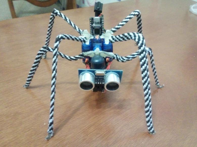

Доброго всем дня, Решил заморочиться и сделал робожука, но он управляется только с пульта, решил добавить ему зрение, подключил УЗ дальномер. Но теперь не могу заставить его работать одновременно и от пульта и управляться от дальномера.  В программировании еще новичек. Суть моей идеи в том, что если выполняется условие: растояние меньше 20 см, робот разворачивается, когда растояние больше 50 см он подает команду идти вперед, но мне нужно, чтобы команда идти в перед после увеличения растояния была разовая, чтобы далее можно было управлять с пульта. Придумал решение этой проблемы следующим образом: создал величину В, если растояние меньше 20 см, то выполняется команда разворот и величина В = 1, далее создал следующее условие: если растояние больше 50 см и В = 1, то выполняется команди идти в перед и В = 0, в следующем цикле если растояние будет больше 50 см, второе условие не выполнится и команда идти вперед не выполнится, и можно управлять пультом. Но че-то не работает это условие, не понимает величину В, вот счетч:

  float dist_cm = ultrasonic.Ranging(CM);       // получаем расстояние
 if (dist_cm < 20) {   //  если меньше 20 см, то разворот
      attachServos();
      isStopped = false;
      angleShiftLeftServo = 0;
      angleShiftRightServo = PI;
      angleShiftCentralServo = PI/2;
      amplitudeLeftServo = SIDE_SERVOS_FULL_AMPLITUDE;
      amplitudeRightServo = SIDE_SERVOS_FULL_AMPLITUDE;
      float B = 1;    }
  if (B = 1 && dist_cm > 50) {  // если был разворот и дистанция больше 50 см то вперед
    attachServos();
       isStopped = false;
      angleShiftRightServo = 0;
      B = 0;  // блокируем повторное выполнение команды вперед от дальномера
  delay(100);                                   // arbitary wait time.
  long millisNow = millis();
  long millisPassed = millisNow - lastMillis;

Sver4ok
Зарегистрирован: 09.10.2016
Все, победил! ночью делал, уже голова не соображала, добавил еще условие, чтобы датчик растояния не отправлял команды пока с пульта не подастся команда Вперед, а то вруки берешь и он пытается убежать)) В планах еще МП3 плеер добавить для озвучки движений и наверное подсветку. Фото так и не сообразил как добавить, выдает ошибку. Исправленный скетч:

Sver4ok
Собственно вот такой получился Кракен.
Igor_Simanov
Зарегистрирован: 25.10.2016
Классный паучок!!! ) А видео есть, как он бегает по неровной поверхности? Вот к своему тоже планирую подключить дальномер, чтобы в стены не втыкался: https://youtu.be/AIZ3olAV26g

Sver4ok
По неровной поверхности он к сожалению не ходит, высоты шага не хватает.
