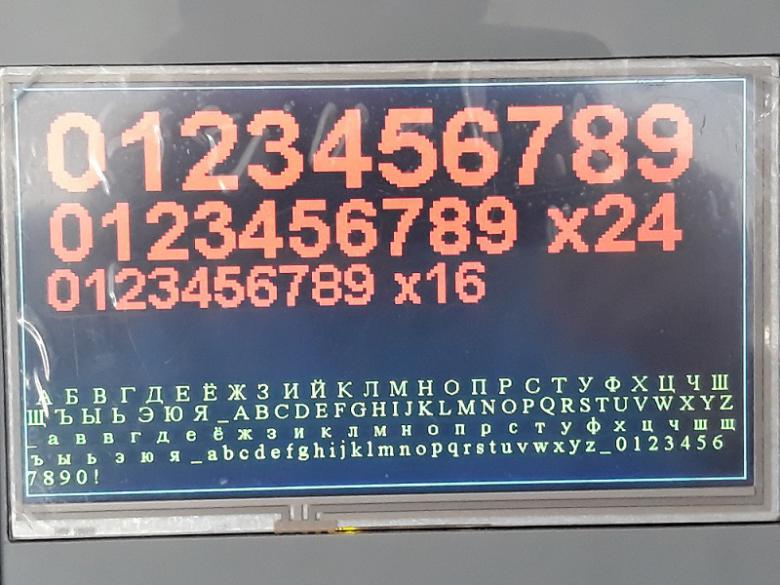

Всем добрый день.
Купил 7" дюймовый дисплей с контроллером RA8875 https://www.buydisplay.com/default/serial-spi-arduino-7-inch-tft-lcd-touch-shield-ra8875-for-mega-due-uno
В контроллере не предусмотрена кириллица, поэтому пришлось купить там же микросхему флэш-памяти с прошивкой кириллицы. Вывод фонтов на экран занял некоторое время, но благодаря negavoid (СПАСИБО БОЛЬШОЕ!)
подкорректировал скетч и получилось (см.фото).

Зачем в функции utf8rus_ROM() в цикле стоят строки tft.setFontSpacing (0) ? Расстояние между символами запоминается в строке?
Если в строке 100 написать n <= 0xAF, то строка 101 будет не нужна.
Исходный код и описание функции utf8rus() здесь: http://arduino.ru/forum/programmirovanie/rusifikatsiya-biblioteki-adafru...
Добрый день.
3. Выражаю Вам arduinec благодарность как автору за исходный текст преобразования. Так получилось, что мне попался вначале проект negavoid.
2. Строка 101 действительно не нужна.
1. Фонты кириллицы имеют большую ширину, чем латиница, что особенно видно при одновременном выводе и тех и других.
Спасибо за замечания.
Похоже не поняли мой вопрос:
Если расстояние между символами не запоминается в строке, то при выходе из функции utf8rus_ROM() будет применена последняя функция tft.setFontSpacing (), а все предыдущие её установки в цикле while() пропадут. Может лучше убрать tft.setFontSpacing () из utf8rus_ROM() ?
Да, функцию tft.setFontSpacing () лучше убрать. Она была включена для проверки скорости прорисовки текста после очистки памяти.
