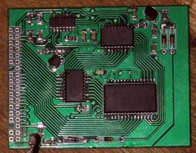

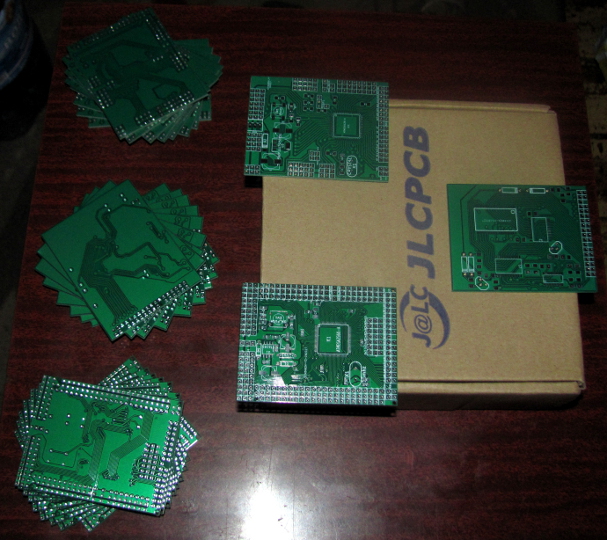

Платы пришли ещё 13 апреля, но только сегодня сумел забрать на почте:
Качество очень даже впечатлило. На коробке сверху плата под ATmega128a, снизу в том же форм-факторе под ATmega2560 и справа - под SRAM в 512килобайт. Для платы памяти есть все на 5шт, для остальных нет камней. В подарок в коробке оказалась картонная ручка "for PCB" уж не знаю зачем.
Осталось заказать камни. Продаваны по ссылкам выше - ни один не ответил ни на один заданный вопрос. Только автоответчик "не беспокойтесь, нам для ответа требуется время" .. напрягает. Вроде бы есть желающий продаван поставить по 10шт с оптовой алибабы.. видимо буду заказывать у него.
Ну наконец-то. Вчера забрал с почты 10шт ATmega2560-16au. По распаковке слегка прифигел: судя по маркировке, камни произведены на 13-й неделе (с26 марта по 1 апреля) 2018 года. О как! Запаял основную часть платы, проверил БП: на выходе 4.95в без нагрузки и 4.93в с токоотдачей 5А .. очень нефиговые эти RT8289 оказались. (картинко - кликабельно)
Светодиоды формата SMD так и не закупил, запаял мелкие круглые по 3мм. Конденсаторов по 22пф тоже пока не нашлось в загашниках. Так обойдется.. Уже завтра запаяю SPI м попытаюсь прошить загрузчик. БП выглядит конечно брутальненько так. Диоды шоттки на 3А. Тем не менее под нагрузкой 5А вроде даже и не греются. :)

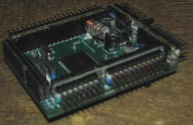

P.S. Пока паял, пришла идея положить периферийные разьемы "на бок", кроме разъема с памятью .. блин, где эта мысля была раньше? :)
Ура, ну не могу удержаться.. Вчерась (пока паял плату) дитенка самостоятельно (ну почти) впервые скомпилял себе на ноут под Убунтой драйвер Wi-Fi, который у него не встал при установке системы .. скоро, скоро будем принимать в свои ряды ещё одного "погромиста - сиониста". :)

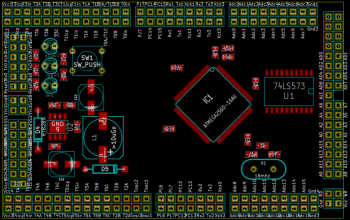

Плата МУРК-2560 - вроде бы полностью рабочая. Выкладываю SVG для самостоятельного изготовления ЛУТ-ом:
Слой F_CU (зеркально), Слой B_CU (обычно) и расположение деталек и надписей:
Можно копировать прямо отсюда и печатать. По запросу могу предостатвить gerber-файлы, все какие надо. Писать не сюда, а на мыло. Размер платы 56х72мм. Индуктивность L1 изготавливать потоньше (плоскую) и размещать поверх диода D1
По номиналам преобразователя на базе RT8289: входную и выходную емкость крайне желательно собирать из нескольких конденсаторов, можно обыкновенную керамику в т.ч. из разных номиналов, поскольку ESR зависит от частоты.
Конденсаторы обвязки микросхемы ATmega2560 тут тоже СБОРНЫЕ из 2-х: 100нф + 470нф (хорошо показали себя и 680нф). Стабильность питания много выше чем при одном конденсаторе в каждом узле обвязки. Рекомендую.
И ещё: Боковые питающие разъемы подключаются через "перемычки" к этому стабилизатору. Это на случай, если надо силовые элементы питать отдельно от интерфейсного разьема (верхнего), микроконтроллера и платы памяти.. (а вдруг).

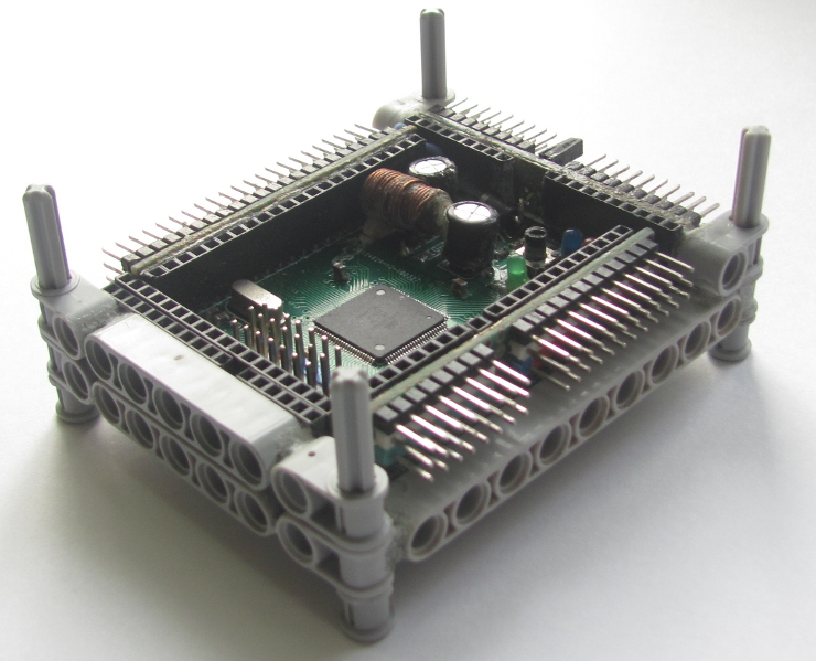

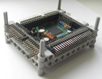

В общем, удалось ужаться в размер 56х88мм (7х11 лего дырок), на что сын сказал "здорово".

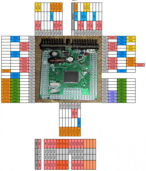

Вариант новой компоновки платы:
Похоже это окончательный вариант. Кликабельно. Все выводы сдвоены, внутренние для установки разъема "мама" вверх для подключения доп. плат (драйвера моторов, гироскопы, плата управления с дисплеем), а внешние - для установки строенных планок (подключение по типу серводвигателя) - "вбок", кроме правого (по рисунку) разъема под внешнюю память. Если "сервы вбок" не требуется, то тоже можно не устанавливать, но в таком разе будет маловато выводов по земле и питанию.
Оставшееся место заткнул регистром расширения адреса (по даташиту), можно не устанавливать или с ним, тупо втыкать микросхему памяти до 64кбайт, прямо в разьем расширения (все сигналы есть)

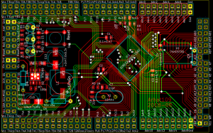

Предварительно развел вот такой вариант платы 56х88мм (кликабельно):
Ярко выделена земля, которой уделил особое внимание: "чистая земля АЦП" разведена отдельно и подключается к общей земле в одном месте. Все проводки АЦП входов перемежаются этой чистой землей для снижения перекрестных помех. Также отдельно разведена чистая земля для кварца. Выводы резонатора по возможности сделаны одинаковой длины.
Разводка ещё без площадной заливки землей и питанием, без выдержки толщины силовых проводов. Это - "потом", после замечаний..
На пустое место платы воткнул расширительный регистр адреса, соответственно мелкие микросхемы памяти до 64 килобайт можно подключать "напрямую" к контактам расширительного разьема (правый).
Настоятельно прошу критики, ибо не спец. по разводке.
В общем, сделал так (кликабельно). Плата вместе с боковыми плашками расширительного шилда:
Вечером в пятницу отправил на jlpcb.com, уже в субботу получил положительный отклик "можем такое сделать (10шт за 2 бакса)", оплатил во второй половине дня субботы и уже сегодня получил трек доставки .. слов нет, какое "гадство". :)
P.S. Платы приехали аж 24.08. Почта играла в партизан, пока не пришло уведомление от JLCPCB.com на почту.. визуальный осмотр "5 баллов" (ничего крамольного не нашел). Платы забрал с почты только сегодня (28.08).
Плата из поста №80 в окончательном виде "Ардуино как Лего". Оси и подпорки - исключительно для фотки. Общий вес с аккумуляторным блоком 3S 18650 (150гр) составил 245гр. :)

На плате расширения памяти обнаружено большое количество непропаев .. руки из *опы..
Но! Что интересно: на базе макросов из примера легко создается тестовый скетч для .. ручного управления памятью чуть ли не в "секундных" таймингах и .. осцилограф можно заменить .. набором светодиодов (что и сделал). :)
По бокам платы и заодно с ней изготовлены боковые планки для расширительных разьемов (пайка к внешнему ряду сигнальных разьемов на плате). Внутренний ряд - под типовые штырьковые разьёмы "мама" для соединения с платами "вверх" или удлиненные "вврех/вниз". Кому что интересно - то и запаиваем. :)
Все надписи на плате - читаемы, все номиналы - подписаны. :)
Прозвонил, пропаял плату из поста №84 .. в итоге, 4-й канал мультиплескора оказался "битый". Не держит на своем выходе "1" когда отключен (сигнал по схеме page1). Засада, похоже придется выпаивать.
В общем, закрываю эту тему на грустной ноте: окончательно тест памяти не прошел, хотя и поменял мультиплексор и в ручном режиме он проходит успешно.

Фото последнего варианта платы (предыдущую - запортил безвозвратно):
Исследования стабилизатора в этой теме: http://arduino.ru/forum/apparatnye-voprosy/dc-dc-preobrazovatel-na-baze-...
Запаял плату памяти. При смывании канифоли ацетоно-спиртовым раствором с микросхемы памяти слезла черная краска, и теперь на ней двойная маркировка. Вторая часть частично читается как JAPAN HMM6... -7, потребление платы 9мА .. вроде бы в норме. Покупал как JAPAN HMM625128ALF-5 (HMM625128BLFP-7) так прямо и было как то или иное (как понял).
В принципе, если это таже памать но на 70нсек, то оно "сойдет" и даже без циклов задержки..

Дорисовал раскладку ножек по контактам (pi mapping):
Сверху (слева на право): I2C, 3 свободных ноги, SPI - слева от питания и UART0, 1, 2 справа от питания.
Левый ряд (сверху вниз): Таймер 4, Таймер 5, Таймер 2, АЦП 8 -15.
Правый ряд (сверху вниз): Таймер 3, Таймер 1, Таймер 0, АЦП 0-7.
Снизу мелкий разъем - 7 PCINT прерываний 9-15 и там же UART3
Самый нижний разъем - интерфейс расширения SRAM вместе с выходами с регистра - защелки адреса (А0-А7).
P.S. Постепенно тестируем плату. Пока ногодрыги на всех ножках работают нормально, плата заливается без вопросов.

Как только соберу этот бутерброд окончательно выложу итоговые фотки и на этом проект можно будет считать завершенным. :)
Итого получился вот такой вот "бутерброд", можно пилить экран с кнопками и втискивать в лего детальки:
Возможно стоит перепаять транзисторы КТ3102Б на какие-нить SMD варианты, а то торчат сильно.. :)
