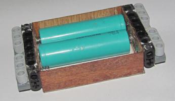

А для питания что используешь?
"аккумуляторные" коробочки. Есть несколько: 2/3 Li-ion 18650 (основные в "типоразмер" 56 х 72..88мм), есть "облегченные" на 2шт Li-ion 1200мач (прямоугольные, размер не помню, что-то около 17гр весом, типоразмер 40х56мм кажется), есть на 8шт батареек АА и/или Ni-Mh (с тремя выходами питания) и есть блок питания на 6-8шт батареек ААА формата .. "на выбор", смотря по задаче и требуемому весу.
Наиболее употребитмый типоразмер блока питания 56х72мм. Все "коробочки" обрамлены Лего-детальками и сочетаются с нашим НАНО и Мега по размерам. (фотки есть в других темах), сюда до кучки:
На первом - "типовой" блок на 3х18650. Посадочные гнезда снизу - полностью совпадают с Лего-NXT и EV3 блоками, а боковины (с учетом самих плат НАНО, Мега) значительно удобней. Это первый экземпляр - просто выведен провод на разьем. Есть "вторая версия" с кнопкой и блоком контактов для разводки питания по платам (на 3шт).
На втором фото - блок 2х 18650 делался под НАНО (сверху-вниз блоки с зел. детальками: НАНО, драйвер моторов, этот БП),
На третьем (нижний черный ряд) - наш самый первый БП на 8шт АА с тремя выходами питания от 5, 6 и 8 элемента под разные моторы и кнопками управления напруги на моторах (что подавать на спец. разьем 8-й контакт или 6-й). Жмешь кнопку и .. едешь в 1.5 раза шустрей. :)
P.S. Вторая фотка - призер местных соревнований прошлого года .. страшный, но шустрый.. :)
