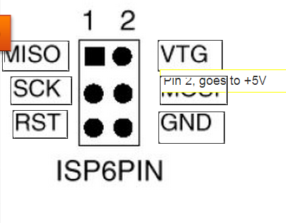

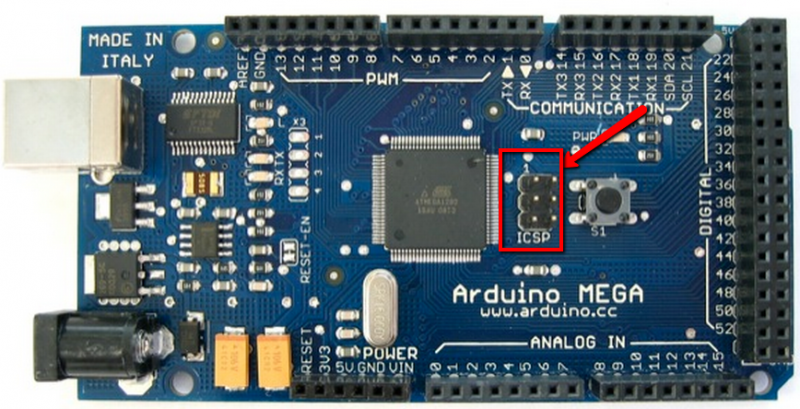

Кстати, на меге, лично мне удобней (я просто сделал шлейфик) забирать SPI не с 50-тых контактов, а с ICSP разъема. Они еще и туда продублированы (кроме SS - его все равно отдельно тянуть приходится):
Кстати поэтому, если видите на SD шилде отвеку для этого разъема - шансы что он будет работать на меге без дополнительных проводов - резко увеличиваются.
Посмотрите, кстати, какой может и у вас, получится в макетное поле поставить "маму" которая попадет туда.
