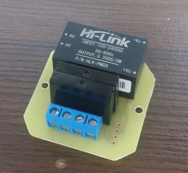

Чёрные, узкие штуки это что?
avton
avton аватар
Зарегистрирован: 11.05.2014
Это прототип,  силовая часть. Черные штуки,  это твердотельные реле).  Клеммники будут припаяны с другой  платы.  Как отработаю конструктив,  закажу заводские платы.  Буду делать универсальные, 1-2 канала, плюс будут влезать в корпус обычных .

Скажите пожалуйста, как они (твердртелки) себя ведут с разными лампами, в частности с энергосберегайками и лампами дневного света? Они не мерцают?

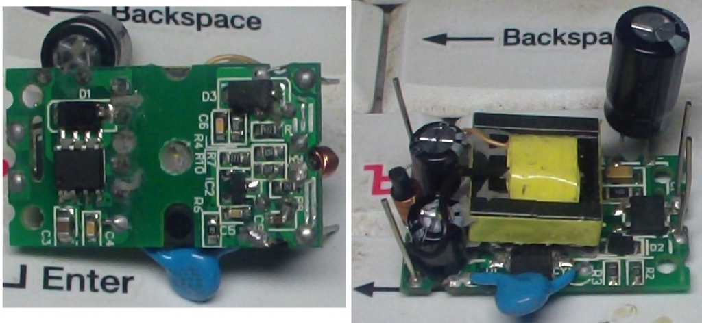

Вот так выглядит Hi-Link внутри:
Резина отковыривается очень легко.

С энергосберегайкками не пробовал. Сейчас выключателях стоят симисторы с оптопарой.
Зачем расковыряли ?)
Любопытство ))), подкреплённое надеждой, что в таком виде будет занимать меньше места.

Попробую, если время будет,  везде стоят светодиодные . По сути это те же симисторы с опроном в одном корпусе, с обычными симисторами у меня не мерцают.  Эти лучше не нагружать током больше 1А.
