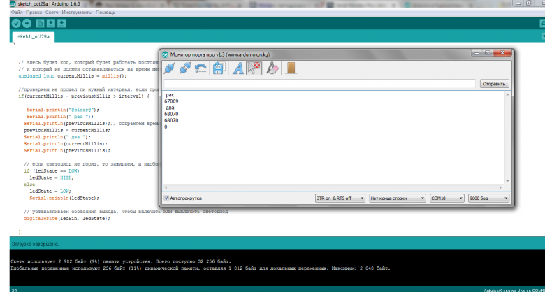

Привет всем. Сегодня я хочу рассказать вам о моем личном проекте. Проект этот необычен для данного раздела форума, так как это не моргающая, ползающая или летающая штуковина :), а программа.
Программа эта называется Serial Monitor Pro или просто Монитор Порта Про.
Как вы догадались это альтернатива штатному монитору порта входящему в состав Arduino IDE.
По началу, программка была написана для себя любимого, но после того как я показал ее друзьям, и услышав хорошие отзывы, решил поделиться ей со всем миром.
И так, с вступлением мы закончили, теперь расскажу вам о ее преимуществах, и чем же она лучше штатной.
Основная фишка это поддержка различных языков. Т.е. теперь отправляя строки из ардуино при помощи функций Serial.print и Serial.println в мониторе порта появиться не какие-то кракозябры, а тот текст, который вы и хотели видеть, программка поддерживает кучу различных языков, от Русского и Украинского, до Немецкого и Итальянского.
Serial.println("Привет Мир!");И мы увидим Привет Мир! :) без каких либо библиотек и заморочек.
Следующая возможность, это выводить текст в одну или несколько строк. На многих форумах я встречал такие вопросы и собственно вот оно решение.
Для вывода текста в одну или несколько строк, достаточно воспользоваться командой @clear@ которая очистит содержимое окна и выведет текст с начала.
delay(500);
Serial.println("@clear@");
Serial.println(random());
}В данном случае всегда будет отображаться только две строки, первая – «Привет мир!», а вторая это случайное число постоянно меняющееся.

Друзья, вышла новая версия программы (1.6). Программа была почти полностью переписана с нуля. Изменился так же и подход к ее интерфейсу. Теперь вы можете убрать ненужные вам настройки с экрана, или добавить их. Так же появился файл конфигурации в котором можно задать все настройки программы.

1) каким образом изучить данные, если они приходят быстро? (например нужно посмотреть в течении 5 сек на "Счётчик: 400", а потом "Счётчик: 1000". Каким образом выделить и скопировать данные например "Счётчик: 800 - Счётчик: 3400" в блокнот? (нужно сохранить сначала буфер в файл, а потом от туда копировать? неудобно.)
2) откл. "Автопрокрутка" запоминает № строки и не даёт нормально листать, возвращаясь к прежней строке.
3) ждём когда значение будет "Счётчик: 135500" и как наблюдаются эти значения на экране? (мерцает? программа тормозит? хотя "Счётчик: 256350" это файл 1,8Мб)
4) дабы не вводить в заблуждение значком Ардуино на панели задач, лучше его поменять, к примеру, повернуть на 90 градусов и проинвертировать цвет.
5) изменить подсказку на кнопку "Игровой режим" на типа "перехват нажатия клавиатуры в коды клавиш".
6) при выборе отображения в другом формате (HEX, ANSI и т.д.), отображение меняется только при поступлении новых данных, хотя на экране старые данные имеются, они при смене формата, не меняются.

Добрый день. Программирую в Ардуино недавно. Искал Подобную программу. Мне ваша программа очень понравилась. К сожалению терминал порта в Ардуино никто не хочет дорабатывать. У вас поднята тема управляющих команд. Я нашёл только одну Serial.println(“@clear@”); но её маловато. Хотелось бы ещё что то вроде Serial.println(“@SaveFile@c:\file.txt”) Serial.println(“@AddFile@c:\file.txt”)для сохранения в файл всего что есть в мониторе порта.
В принципе имя файла можно вводить в строке для отправки текста. Ардуно его ловит и результаты складывает где указано. Но здесь есть один нюанс. Данные в монитор порта могут поступать какие угодно если Ардуино заточено не под вашу программу. И чем больше управляющих команд тем больше вероятность непредвиденных действий. Для этого желательно просто добавить кнопку Включить/Отключить управляющие команды – Стазу все или по отдельности.
Также хотелось бы видеть данные в графическом представлении. Что-то вроде ПЛОТЕРА. Запускаемого одновременно с монитором порта. А данные разделять с помощью управляющих команд. Самое простое разделение - числовые данные на плотер а все символьные в монитор порта. И конечно предусмотреть очистку окна плотера.
genaonyx, можно исходник? И на чём писалось. Нужно нечто подобное, но с другим дизайном.
