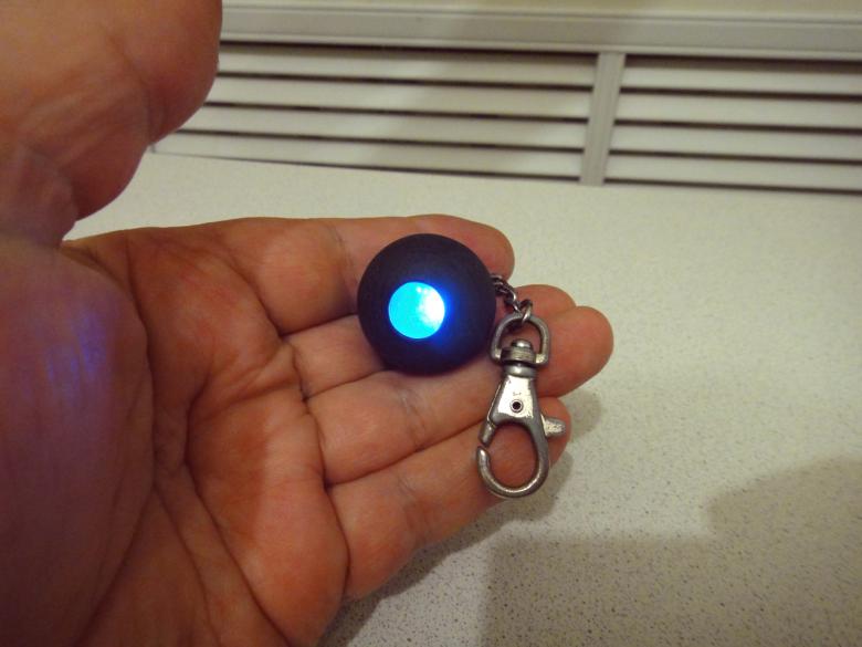

"Шар судьбы" будет в виде брелка-таблетки размером чуть больше батарейки 2032, при сжатии которой она засветится цветом, который определяет ответ на заданный вопрос.

Супер проект "Шар судьбы" продолжается. Сегодня напечатал полушарие. Так как модель для печати довольно сложная, пришлось немного поработать наждачкой. А когда вплавлял ушко, немного паяльником поваредил ободок....но это изнутри, незначительно, снаружи не будет видно. В полушарии как в своем доме удобно разместились батарейка и плата....Все работает.
А откуда он светит?
А откуда он светит?
Вон оно как... Полусфера даст нажимать кнопку или там толкатель длинный будет?

Сегодня завершил свой супер проект!!! Все получилось https://youtu.be/nhHyAi4Ica0
