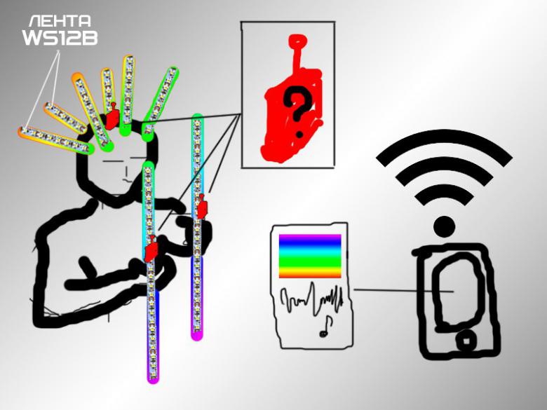

Строю такую систему. На голову устанавливается светодиодная программируемая лента WS12B в виде короны. Из этой же ленты независимые жезлы в руки. Задача: Артист выступает с жезлами, а свет меняется в соответствии с прописанной программой, длительностью 5 минут.
Посоветуйте пожалуйста, как мне лучше реализовать проект и что для этого использовать.
Проект решил попробовать сделать сам и хоть чему-то научиться. Потому что в этой теме я абсолютно 0. Даже минус 1 наверное.
В идеале это должен быть видеопоток со звуком, чтоб запускать с телефона на выступление. Т.е. звук выходит с миниджека, на пульт, а дальше в колонки. А видео как-то передается на корону и жезлы. На фото примерная схема

Для начала нужно схему нарисовать поприличней и текстовое задание написать поподробнее.

ПРосто мне было бы так удобнее - отрисовать видео с разрешением, соответсвующим ленте (например 60 на 4 пикселя) 30 кадров в секунду и все это на 5 минут общей блительности. Вместо того, чтоб несколько месяцев рисовать попиксельно скетчи для каждого кадра.

Я моушен-дизайнер. отрисовать нужные узоры в видео поток мне разплюнуть. А вот как вопроизвести все это на оборудовании я не знаю. Вот и хочется разобраться. Для начала вы не подскажете какое оборудование для этого потребуется? Я правильно мыслю?:
3 контроллера, 3 радиоприемника или блютузприемника, 1 передатчик. 3 комплекта блоков питания. Управляющая программа

1. Сколько светодиодов на каждом жезле и в короне?
2. Блютуз, имхо, не пойдёт.
Мысль такая: написать управляющую программу, которая переводит входной поток (видео/звук/другое) в набор управляющих пакетов для дуины, далее - эти пакеты пуляем по воздуху, а дуина уже сама разбирается, как рулить лентой.
С лентой не работал - так, пробежал по верхушкам: там, вроде, последовательная адресация, т.е. для того, чтобы зажечь пятую группу диодов - надо послать 5 пакетов, четыре первых съедят первые четыре контроллера на ленте. Короче, надо считать - сколько там потребуется байт в единицу времени передавать, чтобы обеспечить вам необходимые 30 кадров в секунду (вопрос - нахрена столько? Имхо вполовину скостить можно, без особой потери в конечном результате).
По поводу передачи по воздуху: грамотные товарищи наверняка укажут, что в условиях эксплуатации (сцена) куча э/м помех, следовательно, надо использовать помехоустойчивый протокол, и вменяемые приёмник/передатчик.
А так да, всё решаемо.

На короне 12 полосок по 12 диодов = 144 диода
На жезлах по 66 или по 132 (в зависимости от тяжести аккумуляторов, которые найду )
Скорость кадров можно и поменьше да:)
1)ПОчему блютуз не подойдет?
2)А вот этот радиоприменик ? http://amperka.ru/product/nRF24L01-wireless-module
3)По поводу управляющей программы. Вроде же есть стандартные скетчи? Вот типа этого https://codebender.cc/sketch:60969#RGBShades.ino
