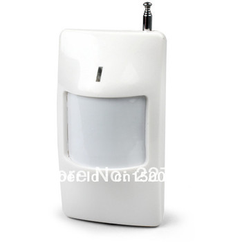

Решил сделать охранную сигнализацию для дома.
Была китайскя arduino uno и несколько
китайских датчиков(Они оказались серии PT2262). Наверное лучше и проще купить готовую сигнализацию, но хочется попробывать сделать чтото свое родное, хотябы и на uno.
Докупил пульт и радиомодули на 433, + блютуз модуль для связи с телефоном android.
Схема работы: приходит сигнал от датчика на ардуино, номер которого по блютуз передается на телефон, а он отправляет смс на нужные номера. Наверное потом куплю GSM модуль, а пока мой первый проект использует GSM модуль телефона. При первом включении нужно стереть память EEPROM, и первые два сигнала с пульта записываются как управляющие, с помощью которых можно прописать любые датчики. Потом при помощи команд можно удалять добовлять менять режимы датчиков.
Также написал программу на app inventor для синхранизации с ардуино:https://yadi.sk/d/wNGGxOD8spPMW
Возможно это комуто пригодится. фото проекта:
