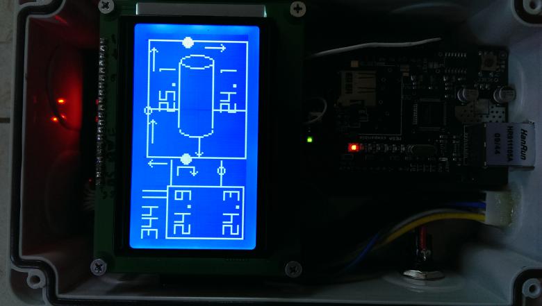

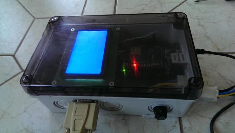

Система отопления дома на базе ТТ котла.

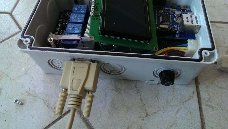

Собрали устройство контроля системы отопления жилого дома посредством твердотопливного пиролизного котла. Блок управляет различным оборудованием согласно такой вот схемы: Схема отопления 140104.pdf
Логика примерно такая: Пояснения схеме отопления 150104.dox

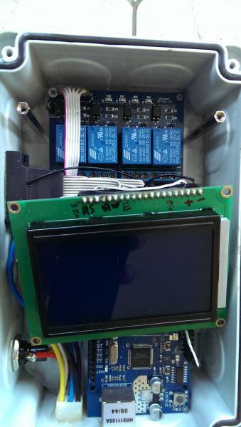

В состав устройства вошли:
Arduino Mega 2560 R3
Arduino Ethernet Shield W5100
4-канальный реле модуль Relay 4ch 4-channel relay
Датчик температуры Dallas 18B20 (DS18B20)
Дисплей - QC12864B

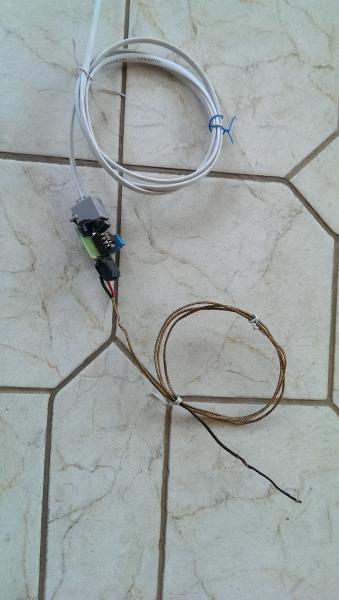

Усилитель сигнала термопары: http://avrproject.ru/publ/kak_podkljuchit/podkljuchaem_termoparu_k_mikrokontrolleru/2-1-0-70
Наблюдать за работой СО можно тут: https://xively.com/feeds/520156923

На мой взгляд, удобнее веб интерфейс.
Еще нужно вместо усилителя термопары, который используется сейчас прикрутить MAX 31855.
Приглашаю к обсуждению всех, кому проект покажется интересным. Отвечу на все вопросы. Система отопления моя. Предлагаю использовать как полигон для отработки работоспособности блока. О результатах внесенных изменений подробно отпишусь.

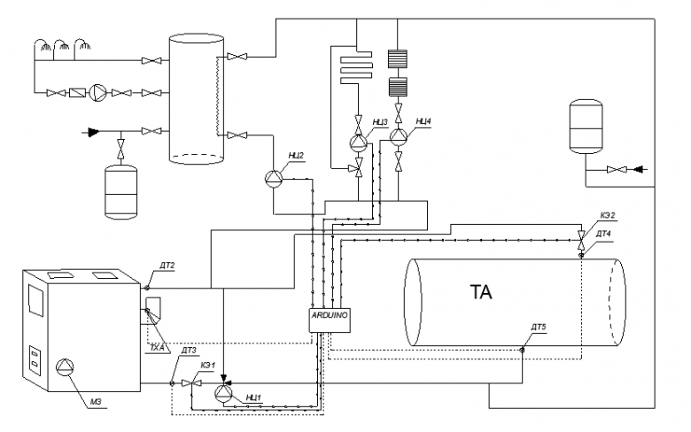

1. Когда котел работает - reactorActive=1
2. Когда котел не работает - reactorActive=0
reactorActive=1 если выполняется хотя бы одно из условий:
a. Температура дыма (термопара ТХА . http://sensorse.com/page11.html (на рис. ТХА) выше 1150С (значение приведено условно),
или
b. Температура ДТ2 (DS18s20) выше 930С.
В режиме reactorActive=1
Начальные состояния реле для этого режима:
(Реле №1) включено - Работает насос циркуляционный контура котла (на рис. НЦ1), открыт кран этого контура (на рис. КЭ1),
(Реле №2) включено, циркуляционные контура ОП (Отопительных приборов дома (батареи, теплые полы, бойлер (на рис. НЦ2, НЦ3, НЦ4)).
(Реле №3) выключено, если температура на ДТ2 ниже значение 850С, иначе включено
(Реле №4) выключено, если температура на ДТ2 ниже значение 950С, иначе включено
3. Датчик температуры ДТ2 (на рис. ДТ2) установлен на корпусе котла, в верхней его части. Выполняет в режиме reactorActive=1 три функции:
i. определяет режим СО reactorActive=0 или reactorActive=1;
ii. защищает котел от перегрева, а именно - при превышении температуры на ДТ2 850С (значение приведено условно) включает (Реле №3), то есть открывает кран подачи горячей воды в аккумуляторную емкость (на рис. КЭ2), при этом котел подпитывается холодной водой из аккумуляторной емкости;
iii. защищает котел от перегрева, а именно - при превышении температуры на ДТ2 950С (значение приведено условно) включает (Реле №4), то есть перекрывает подачу воздуха в котел;
4. Датчик температуры ДТ4 (DS18s20 (на рис. ДТ4)) установлен в верхней части ТА (Теплоаккумулятор) - позволяет осуществлять контроль за поступлением горячей воды в аккумуляторную емкость;
5. Датчик температуры DS18s20 (на рис. ДТ5) установлен, в нижней части ТА. По мере повышения температуры на нем дает представление о мере прогрева воды в ней.
reactorActive=0 если выполняется хотя бы одно из условий:
a. Температура дыма (термопара ТХА . http://sensorse.com/page11.html (на рис. ТХА) ниже 700С (значение приведено условно),
или
b. Температура ДТ2 (DS18s20) ниже 800С.
В режиме reactorActive=0
(Реле №1) выключено, то есть не работает насос циркуляционный контура котла (на рис. НЦ1), закрыт кран этого контура (на рис. КЭ1).
(Реле №2), включено если температура на ДТ4 выше 270 С, иначе выключено
(Реле №3) включено, если температура на ДТ4 выше 270 С, иначе выключено
(Реле №4) включено, то есть закрывает задвижку (на рис. МЗ), которая перекрывает подачу воздуха в котел.

Схемы нет, в основном "мурзилки" (инструкции в картнках). Кстати буду признателен если таковую нарисуете. Дам всю необходимую информацию.

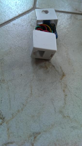

Датчики подключены как на фотке, но теперь думаю, правильнее было бы как тут. Тут по ссылке вообще все завидно сделано, э то о чем только мечтаем, может когда нибудь дойдем.

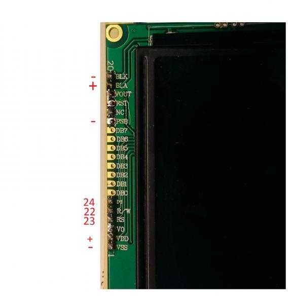

Дисплей подключен так
Про блок реле рассказывать нечего там все просто: земля, питане и на четыре цифровых выхода согласно скетчу: #define nasosKranKotel 47 // Реле 4 - верхнее

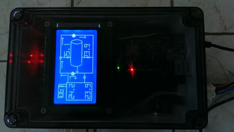

1. Пока да, но надеюсь, когда ни будь будет web-интерфейс
2. Дисплей отображает текущую температуру на датчиках и движение воды по отопительным контурам Включение- выключение нагрузок видно по светодиодам шилда реле. Было бы не плохо еще выводить значение пороговых температур, (что бы не держать их в голове) но сюда уже не очень хочется, что бы не перегружать его необязательной информацией. Будет тяжело читаться. Можно выводить пороговые температуры на дисплей по нажатию кнопки, но это еще предстоит реализовать.

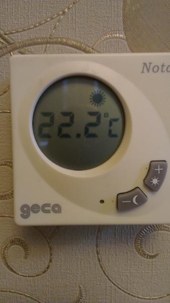

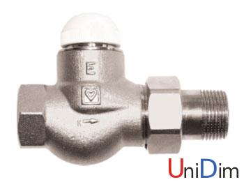

Почему же не переживаю? Очень даже переживаю. В каждой комнате стоит примерно такой комнатный термостат
который управляет такой вот головкой
. а та в свою очередь перекрывае такой вот кран
Никогда не слышал, что теплые полы отрицательно влияют на суставы и сосуды ног. Его температура редко превышает 280. Это даже рукой не ощущается, а уж ногой в тапке и подавно. К тому же для периодической системы отопления, которой является система на базе ТТ котла + ТА, иначе просто не рационально. Ведь когда температура в ТА падает ниже 500. В радиаторы ее подавать уже бессмысленно, а в теплый пол я прекращаю подавать воду ниже 260, а до этого она все еще греет пол.

Здравствуйте. Столкнулся с проблемой отображения температуры термопары. На маленьких температурах показывает все нормально но как только температура повышается больше 40 начинаются расхождения на 40 врет на 5 градусов а на 200 врет больше чем на 250 градусов. Подскажите в какую сторону копать? Калибровка? Или же не совместимость?
Нужно ли подключать разъем VIN?
Использую:
adafruit Max31855К
термопара 2ДТПК045
Пробовал калибровать как тут не помогает.
Использую с стандартную библиотеку adafruit
#include <SPI.h> #include <Ethernet.h> #include "Adafruit_MAX31855.h" byte mac[] = { 0xAA, 0xBB, 0xCC, 0xDD, 0xEE, 0xFF }; // IP адрес, назначаемый Ethernet shield: EthernetClient client; //byte ip[] = { 192, 168, 10, 111 }; // адрес шлюза: //byte gateway[] = { 192, 168, 10, 1 }; // маска: //byte subnet[] = { 255, 255, 255, 0 }; EthernetServer server(10001); byte my_addr[3][8]={{0x28,0x81,0xC4,0xBA,2,0,0,0x3B}, {0x28,0x67,0xE5,0xC7,2,0,0,0xA0}, {0x28,0xF6,0x98,0xBA,2,0,0,0x92}}; // Default connection is using software SPI, but comment and uncomment one of // the two examples below to switch between software SPI and hardware SPI: // Example creating a thermocouple instance with software SPI on any three // digital IO pins. #define DO 3 #define CS 4 #define CLK 5 Adafruit_MAX31855 thermocouple(CLK, CS, DO); // Example creating a thermocouple instance with hardware SPI (Uno/Mega only) // on a given CS pin. //#define CS 10 //Adafruit_MAX31855 thermocouple(CS); void setup() { Serial.begin(9600); Serial.println("start"); // start the Ethernet connection and the server: // инициализация Ethernet shield //Ethernet.begin(mac, ip, gateway, subnet); Ethernet.begin(mac); // запуск сервера server.begin(); Serial.print("server is at "); Serial.println(Ethernet.localIP()); } void loop () { /**/ EthernetClient client = server.available(); if (client) { // an http request ends with a blank line boolean currentLineIsBlank = true; while (client.connected()) { if (client.available()) { char c = client.read(); // if you've gotten to the end of the line (received a newline // character) and the line is blank, the http request has ended, // so you can send a reply if (c == '\n' && currentLineIsBlank) { // send a standard http response header client.println("HTTP/1.1 200 OK"); client.println("Content-Type: text/html"); client.println(); client.print('{'); client.print('"');client.print("meteo");client.print('"');client.println(":"); client.print('{'); /* boiler - temp1 * roomboiler - temp2 */ client.print('"');client.print("temp1");client.print('"');client.print(":"); client.print('"');client.print(thermocouple.readCelsius(),1);client.print('"');client.print(','); client.print('"');client.print("temp2");client.print('"');client.print(":"); client.print('"');client.print(thermocouple.readInternal(),1);client.print('"'); client.println("}"); client.print("}"); break; } if (c == '\n') { // you're starting a new line currentLineIsBlank = true; } else if (c != '\r') { // you've gotten a character on the current line currentLineIsBlank = false; } } } // give the web browser time to receive the data delay(1); // close the connection: client.stop(); }/**/ }Решение так и не нашел.... Может кто сталкивался с такой проблемой... Подскажите в какую сторону копать
