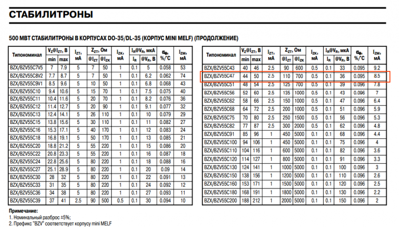

номинал резистора выбирается из расчета - не превысить максимально допустимый ток стабилитрона, но и не быть необоснованно завышенным. Присутствие начинает сказываться вблизи напряжения стабилизации и выше. На 5,1 вольта будет самое то. Для защиты входов существуют еще TVS диоды (сам пока не юзал).
Берем стабилитрон ZMM55 C4V7 на 4,7В на 0,5Вт Макс ток 85мА (http://www.orion43.ru/pdf/1762.pdf). По схеме максимальный ток ограничен резистором 400 Ом = 12/400 = 30мА, принимаем его за ток стабилизации?
Rстаб = (12-4,7)/0,03 = 243 Ом. Мощность = (12-4,7)*0,03 = 0,219 Вт, берем резистор из линейки 0,25Вт.
Правильный расчет?
Итоговая схема такая
Стабик начинает работать от минимального тока стабилизации, обычно >=1мА. При потенциометре в 100К, Вы его никак не получите. Тогда наверно проще цепочку диодов, чтобы напряжение открытия было немного выше рабочего.
Номинал потенциометра можно уменьшить, главное чтобы он выполнял свои функции, 100кОм - често взято с потолка, на тестах я его использовал как переменный резистор для калибровки, а если использовать как делитель напряжения - то номинал можно уменьшить. Можно вообще поставить 100 Ом
А я тут подумал, а вобще ЗАЧЕМ тут стабилитрон? Делителя напряжения будет достаточно. Даже если коротнуть датчик на входе будет просто 12В, токоограничивающий резистор на питании защитить от КЗ. Максимально рабочее напряжение датчика меньше 12 В, где то порядка 9-10В. Отследить и просигнализировать о ЧП тоже смогу. Все убираю из схемы стабилитрон.
Вопрос по номиналу потенциометра, мощность 0,5Вт, Номинал получается можно брать и 100 Ом?
Хотя схему лучше переделать, для безопасности, на обычне резисторы плюс в одно плечо подстроечный резистор.
В принципе, подобрать делитель, чтобы при попадании 12В на пин приходило не более 5В. Суммарный номинал делителя надо смотреть по датчику, слишком малый приведет к занижению показаний. Т.к. его позиционируют под ардуино, возможно 100К и нормально.

В выходные провел тест по стабилизации напряжения на входе микроконтролера, с подключением схемы за делителем напряжения (защита от дурака при неправильном подключении датчиков). Использовал стабилитрон BZV55CV47 судя по указанным характеристкам макс ток стабилизации 8,5 мА. Балластный резистор был 250 Ом (но это неправильный расчет, насколько я понял правильный будет R = (12-4.7)/0.0085 =860 Ом). Стабилизация работает )). Правда эта стабилизации нелинейно искажет входные показания в заданном диапазоне измерений, но думаю для поставленной задачи это не особо критично.
Так же по результатам опыта заменил делитель напряжения с 100 кОм на 1 кОм.
Немного потестировал амперметр-вольтметр с алиэкспресса https://ru.aliexpress.com/item/DC-0-100V-10A-Digital-Voltmeter-Ammeter-Dual-Display-Voltage-Detector-Current-Meter-Panel-Amp-Volt/32783104742.html?spm=2114.13010608.0.0.MyBPxq . Амперметр просто убил, до 0,5А он вообще ничего не хочет показывать ((
Что то мне подсказывает, что стабилитрон подключен неправильно. Если все процитированное вами верно, то это стаб. на напряжение 47В!!! Для 4,7В обозначение 4V7 на конце. 47 вольтовый стабилитрон в вашей схеме не должен реагировать вообще никак, а значит вы его врубили в режиме диода (анод к плюсу) и получили доплнительный нелинейный резистор в нижнем плече.
Упс, щас проверю маркировку 4.7V 0.5W (BZX55-C4V7) DO-35 = BZX79-C4V7, такс значит неправильно нашел характеристку, пошел искать снова (((
Максимальный ток стабилизации 85мА, (12-4.7)/0.085 =86 Ом резистор надо значит
Вы не забывайте про резистор образуемый верхним плечем потенциометра.
хмм, если использовать 1кОм потенциометр ... верхнее плечо там будет в любом случае больше 200-300 Ом, получается дополнительный резистор не нужен.
P.S. Огромное спасибо за оказываемые консультации )).
