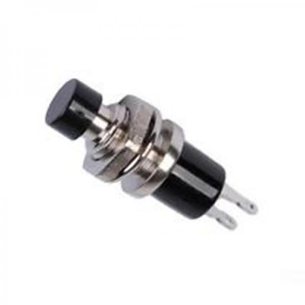

6) кнопки

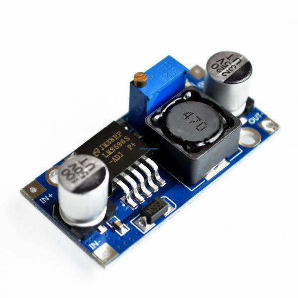

8) конвертер 220 to 12
9) конвертер 12 to 5

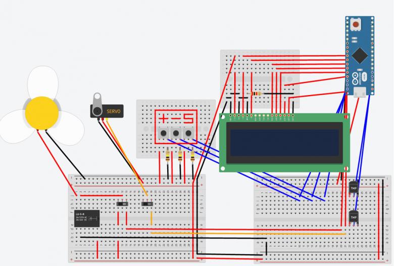

3) Симуляция схемы и скетча
В симуляторе набросал такую схему.
Здесь нет развода по питанию на 12 и 5 в, но это больше для отладки скетча, пока жду железа.
Настрочил такой скетч:

Скетч обильно прокомментирован, поэтому вопросов по моей логике и ходе рассуждения быть не должно.
Итак, вроде все худо-бедно работает.
На этом теоретическая часть заканчивается, жду железа для сборки макета.

Предложения по железу:
1. Используйте один ИП на 220 в 5 вольт и подавайте на Vcc. Иначе встроенный стабилизатор будет не хило грется. Заодно "большая" экономия энергии будет. Правда одновремеенно включать USB и питатель не рекомендую.
2. Согласен с bwn. Вентилятор лучше ставить на вытяжку + обратный клапан. Заслонку выкинуть с сервоприводом, сделать отверстие приточки с жалюзи. Подсос конечно будет но он будет минимален. Если помещение небольшое то перемешивание можно не делать.
3. Датчики влажности температуры - нужен подтягивающий резистор на каждый датчик 4.7 к.
4. Кнопки если как на картинке то очень плохие.
5. ИХМО я бы выкинул тумблера для ручного управления и сделал бы управление програмное через кнопки и выбор из меню. Либо тумблера ставил параллельно реле на 220 вольт.
По программе:
1. Вопрос - не увидел подавления дребезга кнопок.
2. Однозначно надо учитывать влажность иначе весной можно получить обильный конденсат в подвале.
Заменить серву с заслонкой на второй вентилятор - первый вент.выполняет функцию перемешивания (забор сверху, выход снизу.) и нормализует температуру по всему объему помещения. Приточный вентилятор поставить как вытяжной, на выход воздушный клапан (заслонку).
На счет этого я тоже думал, что заслонка не нужна. Просто сейчас система вентеляции подвала заключается в затыкании дырки в стене пробкой. Те кто ее эксплуатирует (тесть, теща) убеждены в том что затычка эта нужна и без нее никак. Вы просто не слышали как со стророны заказчиков серьезно говорилось о том что заслонку нужно утеплить каким нибудь мехом, от чего они мною были отговорены. Так что заслонка это больше прихоть заказчика так сказать.
Температуру помещения измеряем по двум точкам (верх-низ), при заданной разнице осуществляем перемешивание, если средняя выше заданной, включаем вытяжку.
Помещение не большое, буквально 2м х 3м х 2м. тоже сначала думал о 2-х датчиках, но потом отказался. По той же причине нет смысла использовать 2-ой перемешивающий вентелятор.
спасибо за совет, может так и сделаю, опять же сообщаю что я новичек и руководствовался рекомендуемым входным напряжением 7-12V, я так понял что если подавать на Vcc то он идет без стабилизации. Учту.
Вытяжка там есть, так сказать естественная, и вытягивает она хорошо, с этим проблем не должно быть.
прихоть заказчика, мы видите не любим все электронное, а ручками надежнее. Ну надо так надо.
