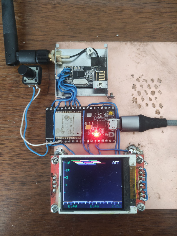

Адаптировал проект Сканера к модулям Rasberry PI Pico и ESP32.
Для вывода информации искользуется TFT дисплей 1.8"  128х160 на чипе ST7735.
Задействованы два SPI интерфейса, один под монитор, второй под NRF24.
Форумчане посоветовали разместить информацию в проектах, если это действительно имеет смысл,
то просьба следующий пост не цитировать, там будут размещаться актуальные версии прошивок.

Адаптация этого проекта
Первый пост, здесь  будут размещаться актуальные версии прошивок.
ESP32 версия 0.01b

Добавил сканирование WiFi сетей, вывод информации в монитор порта (максимум) и на экран.
Объединил скетчи для Rasberry PI Pico (и иные) и ESP32 в один, иначе замучаешься шоркаться по версиям.
Скетч крайней версии, поддерживаются дисплеи ST7735 (128*160) и ILI9341 (240*320):
// 07.10.2022 - Добавлена поддержка дисплея ILI9341
//            - в локальной библиотеке ST77XX расширен набор цветов
//            - в локальной библиотеке ILI9341 исправлена последовательность пинов для &SPI
//            - добавлен вывод на большой дисплей частоты и MAC адресов обнаруженных устройств.
// 09.10.2022 - Дорисована сетка каналов, исправлены мелкие ошибки,работа проверена с конфигурацией
//              дисплея и модуля NRF24 на портах SPI по умолчанию, альтернативное подключение
//              не проверялось. (SPI0 - NRF24, SPI1 - дисплей.) Для ESP32 реализован только SOFT SPI
//              так как в ядре прописан только один SPI и по умолчанию выбран SPI3,(hard-в реализации )
//              Для ESP32 распиновка SPI выбрана в соответствии с ядром GENERIC.
//              Режим HARD SPI создаёт помехи на NRF модуль на частотах до 500Mhz (выше не проверялось)
//              При монтаже линии SPI делаем как можно короче!!!
//              Из планируемого - добавление энкодера и усилителя на вход NRF24 что даст возможность
//              видеть сигналы с уровнем -100дб и просматривать конкретный участок частотного диапазона.
Added scanning of WiFi networks, output of information to the port monitor (maximum) and to the screen. I combined sketches for Rasberry PI Pico (and others) and ESP32 into one, otherwise you'll get tired of blowing your nose on versions. Sketch of the extreme version:

ua6em
ua6em аватар
Зарегистрирован: 17.08.2016
Для выравнивания текста (SSID - WiFi.SSID(i) ) необходимо получить длину строки,
если делать так получаю независимо от длины строки - 16, как это одолеть?
PS странно почему 16, по стандарту под длину SSID выделено 32 байта
      // выравнивание текста
      String ssid = (WiFi.SSID(i));
      int s = sizeof(ssid);
DetSimen
DetSimen аватар
Зарегистрирован: 25.01.2017
ssid.length()
Не тупи, sizeof-ом ты мериишь скока байт занимают в памяти члены класса String, не более
ua6em
ua6em аватар
DetSimen пишет:
ssid.length()
после двух корон что-то в консерватории не то, даже сухое вино не могу...
В скетче для ESP32 одолел вывод информации в монитор порта, по максимому, что можно вытащить, с производителем оборудования пока не заморачивался и вывод на экран.
Версия бэтта вполне работает!
ua6em
ua6em аватар
На ESP32 не все дисплеи заработали на 50-ти мегагерцовой шине SPI, добавил раздельную установку скорости шины для ESP32 и RP2040!
Поправил некоторые мелкие огрехи. Если кто-то захочет поэкспериментировать дайте знать о багах.
ua6em пишет:
и много дисплеев пробовал?
ua6em
ua6em аватар
b707 пишет:
ua6em пишет:
у меня их всего 5 штук (было, разодрал их в попытке промыть, теперь минус два ))) )
russo
Зарегистрирован: 20.11.2014
Для чего нужна кнопка в этом проекте? При нажатии загорается АТТ, которая меняет цвет АТТ, график уровня сигнала по частотам перестает строиться на 24L01, перезагрузка не помогает, перепрошивка тоже. До нажатия кнопки график нормально отображался
ua6em
ua6em аватар
russo пишет:
задумана для отображения сигнала в узком диапазоне, в  стадии написания..., нажмите резет, всё должно работать без перепрошивки...
PS по ESP32 пока не скажу, но на RP2040 если задирать скорость SPI начинают лезть помехи в широком диапазоне, до 450 мегагерц точно, SPI в Soft режиме этим не грешит...
PS похоже у вас кнопка залипает
russo
Шустро по каналам бегает ESP, опрос 128 каналов на 24L01 занимает 130 милисекунд.

ua6em
ua6em аватар
Дисплей на контроллере ILI9341 3.2"
Быстренько накидал код для проверки (ESP32 только Soft SPI):
Крайняя самая свежая версия пост #1
#define HARD_SPI

                      | (1 << NRF24L01_00_PWR_UP)
                      | (1 << NRF24L01_00_PRIM_RX));
    delayMicroseconds(130);
    CE_on;
    NRF24L01_WriteReg(NRF24L01_00_CONFIG, (1 << NRF24L01_00_EN_CRC)); // PowerDown
    CE_off;
uint8_t NRF24L01_Reset()
  NRF24L01_FlushTx();
  NRF24L01_FlushRx();
  uint8_t status1 = Strobe(0xFF); // NOP
  uint8_t status2 = NRF24L01_ReadReg(0x07);
  NRF24L01_SetTxRxMode(TXRX_OFF);
  return (status1 == status2 && (status1 & 0x0f) == 0x0e);

marshallab
Зарегистрирован: 15.02.2019
Привет. Тоже задумал детектор коптеров. К вашему железу можно добавить rx5808 приемник, чтобы сканировать диапазон 5G8. Эти модули используются в дешевых приемниках RG02 там их два и отдельно продаются на али. Модуль выдает композитный видео и аудио, RSSI, частоты настраиваются по SPI или дискретно.
https://aliexpress.ru/item/763399767.html?spm=a2g2w.orderdetails.0.0.79764aa6hyZygP&sku_id=54234247208&_ga=2.44980196.1532547175.1666633671-692580827.1652964311
Но для начала попробую повторить ваш скетч на m5stack модуле, там вроде ili9341
https://shop.robotclass.ru/item/1496
ua6em
ua6em аватар
marshallab пишет:
хороший девайс! Какой дисплей без разницы, у меня есть версия под десяток дисплеев и пяток тачскринов )))
Добавить можно, я так понимаю нужен один аналоговый пин для измерения RSSI и три пина для переключения диапазонов
Кстати модуль 5803 получше будет, у него 48 каналов (на самом деле 47) и чувствительность на 5 децибел выше, но пинов для управления потребуется поболее аж 6!
Тему перенёс на новый форум, там один из самых свежих скетчей
marshallab
Для 5808 есть возможность выбирать точно частоту через SPI шину вместо грубого шага через CS
https://kt-315.livejournal.com/5376.html
https://bitbucket.org/atmega128/reciver-module-rx5808/src/67d9a9660b9d3f...
А вот по 5803 информации намного меньше. Но на али они продаются и я закажу одну штучку на поиграться.
PS. Писать в новый форум или сюда?
ua6em
ua6em аватар
marshallab пишет:
