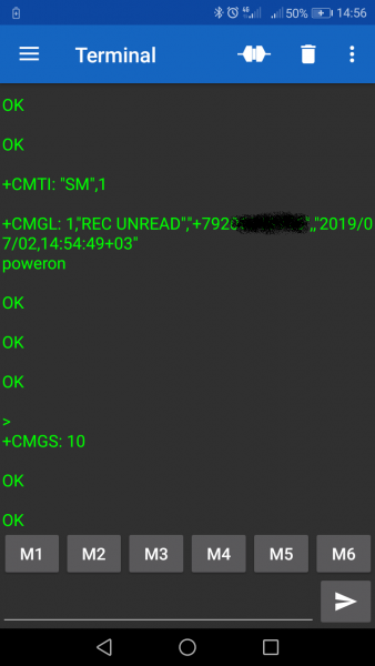

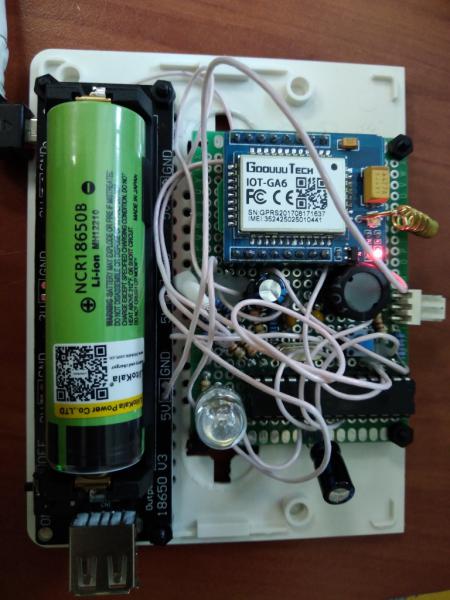

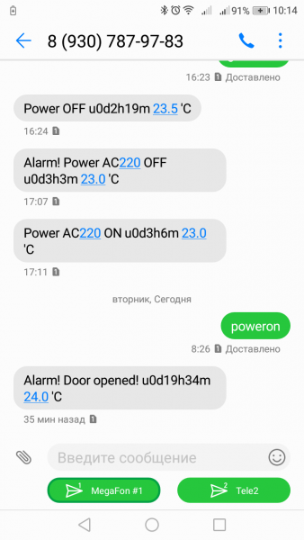

SMS информирование отключения внешнего питания на модеме IOT-GA6
- отправка SMS через две минуты (изменяется в скетче) после отключения/включения внешнего питания AC220 V.
- отправка SMS при сработке концевика (пин на землю замкнуть) на секунду (изменяется в скетче). Следующее сообщение отправиться не ранее чем через 10 минут (меняется в скетче).
- административный телефон можно поменять позвонив на железку в первые 30 секунд после окончания инициализации модема.
- используется два светодиода: первый - короткие вспышки раз в 3 секунды - нормальный рабочий режим, вспышка раз в секунду - инициализация модема, частое мецание - ошибка ответа от модема - перезагрузка; второй светодиод - несколько вспышек за 3 секунды = номеру выполняемой команды/шага в данный момент - можно диагностировать на какой команде модем капризничает.
- в каждой отправляемой SMS прописывается uptime железки и температура внешнего датчика DS18B20.

а где там наверху видно какая пайка? ;) - максимум расположение элементов.
ну а так да......стыдно. Ну не серийное же устройство делаю.
Да я пашутил же, намайная пайка, просто я ненавижу хитросплетения торчащих какпапало проводов.
