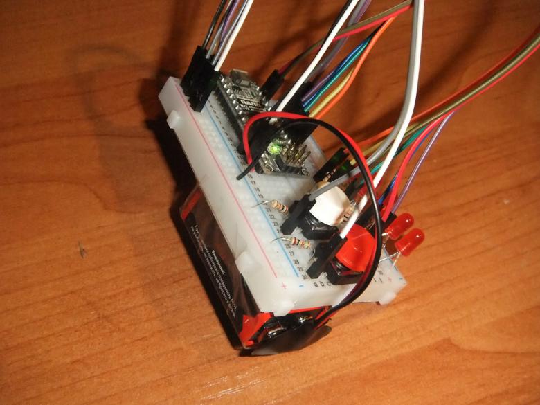

Немного о сути задачи - светофор состоит из 5 красных фонарей (строго говоря, там есть еще фонари, но непосредственно в процедуре старта задействованы только красные). Изначально все потушены. Когда директор гонки нажимает на кнопку запуска процедуры старта они начинают поочередно загораться с интервалом в 1 секунду. После того как загорается последний происходит случайная задержка (в интервале от 1 до 2 секунд) и все огни разом гаснут - в этот момент гонщикам можно стартовать. Случайная задержка нужна для того, чтобы гонщики реагировали конкретно на потухшие огни, а не выжидали интервал после того, как загорится последний. Если процедура старта запущена, но старт еще не дан, то директор гонки может отменить старт - если на трассе произошло что-то, делающее старт небезопасным, например, если заглох один из болидов. Соответственно, для отмены старта жмется кнопка, фонари 2 и 4 загораются, остальные гаснут.
Кое-что из необходимых компонентов в наличии было, однако надо было докупить светодиодики/кнопочки/резисторы, ну еще там по мелочи... В общем, пытался на али все по пунктикам подобрать - забил и заказал самый минималистичный наборчик для начинающих ардуинщиков - прикинул, что вроде всего должно хватить.

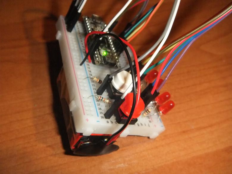

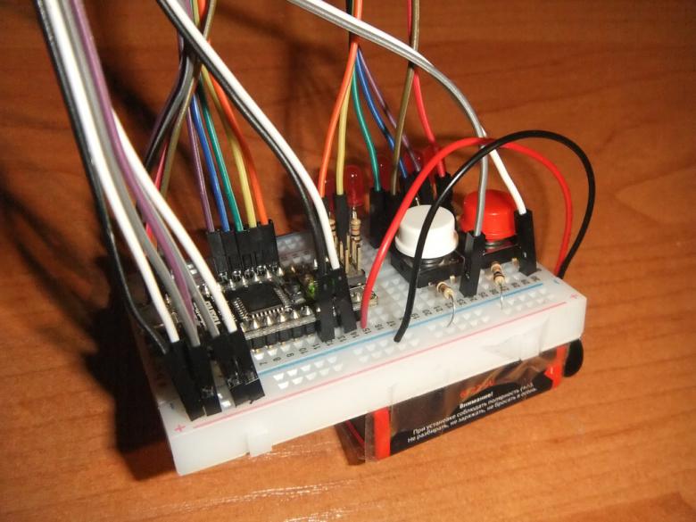

Дождался, посылки, распаковал... И тут всплывает один моментик. Изначально никаких коробочек не планировалось, я счел вполне приемлемым собрать все на хлебной доске (не знаю, правильно ли по-русски сей причиндал обозвал, то, что на али breadboard'ом называется). Я прикинул, что из предлагаемых на али мне подойдет плата на 830 отверстий, но - у меня уже была одна на 400, другая на 400 входила в заказанный наборчик, а поскольку они стекируемые (т.е. две платы можно физически соединить в одну при помощи специальных пазов и штырьков по краям), то не стал заказывать большую плату, предполагая обойтись двумя маленькими, собрав их вместе. Но тут меня ждал облом - хотя пришедшая в комплекте плата тоже была стекируемой, ее соединительные элементы отличались от тех, что были на моей старой плате. Видимо, у каждого производителя свои стандарты. Ну что ж, пришлось обходиться одной (дать ребенку две платы, скрепленные только проводами я не решился - это ж каждые две минуты надо будет заново провода втыкать). К счастью кое-как уместить удалось, хотя и плотненько получилось - соединительные провода сильно мешаются.
О схеме - ардуину я воткнул прямо в плату, светодиоды соединил последовательно с резисторами на 220 Ом и вывел на ноль и цифровые выводы 2-6 ардуинки. Две тактовые кнопки (запуск и отмена процедуры старта) вывел одной стороной на 5V, другой - на выводы 11-12 ардуинки и на ноль через резисторы 10 кОм. Запитал ардуинку через VIN от "кроны", отчекрыжив конец пришедшего в наборе разъемчика (который был рассчитан на arduino uno) и распихав оголившиеся провода в плату.
Выключения питания предусмотрено не было - не было в наличии подходящего переключателя, да и места для него в плате почти не осталось.
По факту вот такой вот девайс получился:
Софтину запилил такую:
