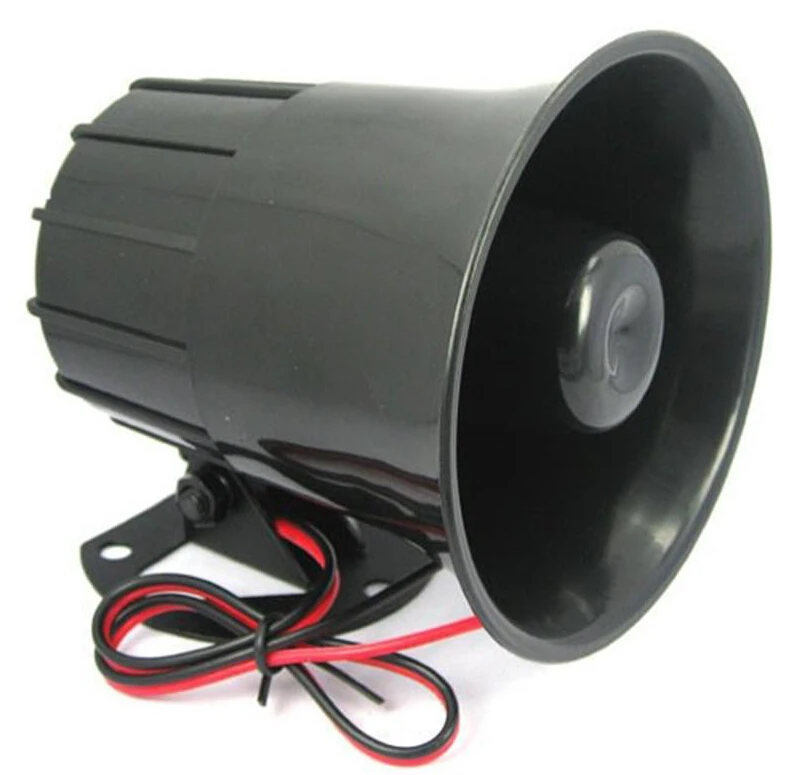

Добрый день дорогие радиолюбители, не знаю, что со мной произошло толи бывшая отравила мои лобные доли трупным ядом который ей дал любовник патологоанатом толи геопатогенная зона, ну скорее всего я просто от природы не острый, но это всё лирика, а задача перед мной стала архи легкая и бытовая, жизнь идёт надо дом автоматизировать, многое уже сделал но вот обычная простая задача поставила меня в тупик:
Есть шкаф с подсветкой.
Необходимо чтобы после 15 секунд как дверь открыта срабатывал звуковой сигнал.
я пытался сделать это через прерывание городил кучу строк... короче говоря. подскажите как сделать, спасибо.
Я приведу свой "код" просто что бы вы господа не думали что я не пытался. Только не пытайтесь его понять. Если можно подскажите как написать правильный. Спасибо.

Это же не проект. Это в раздел "Программирование".
В сущности вам нужно две вещи: активировать tone() после истечения интервала (строка 108) и делать то, что в строке 109 при условии, что дверь закрыта (bState == HIGH, наверное).
А что Вас собственно интересует? Как вот такую штуку подключить?
Так ей не нужна функция tone(). Включайте её через транзистор от 1,5А (например, SS8050D) и просто включайте - сама гудеть будет. Схема нужна? Могу поделиться ии схемой и скетчем.
