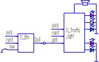

int carRed = 10;
int carYellow = 11;
int carGreen = 12;
int button = 2;
int pedRed = 9;
int pedGreen = 8;
int crossTime = 5000;
unsigned long changeTime;
pinMode(carRed, OUTPUT);
pinMode(carYellow, OUTPUT);
pinMode(carGreen, OUTPUT);
pinMode(pedRed, OUTPUT);
pinMode(pedGreen, OUTPUT);
pinMode(button, INPUT);
digitalWrite(carGreen, HIGH);
digitalWrite(pedRed, HIGH);
int state = digitalRead(button);
if(state == HIGH){
changeLights();
void changeLights() {
for (int y=0; y<4; y++){
digitalWrite(carGreen, LOW);
delay(500);
delay(500);
digitalWrite(carYellow, HIGH);
delay(2000);
digitalWrite(carYellow, LOW);
digitalWrite(carRed, HIGH);
digitalWrite(pedRed, LOW);
digitalWrite(pedGreen, HIGH);
delay(crossTime);
for (int x=0; x<5; x++) {
delay(250);
digitalWrite(pedGreen, LOW);
delay(250);
digitalWrite(carRed, LOW);
changeTime = millis();

Скопирую ка себе код пока не засекретели, Nailoren еще и схемку скинь пожалуйста!
Только фото могу приложить
Ну хотя бы фото,тоже хорошо.
Тут конечно ничего не понятно, так на всякий случай
красава, до завершения проекта рукой подать. Только скажите где будет этот светофор, это важно!
Да вот жду пока приедет второй модуль HC-05 для игрушечной ж/д. В поезде стоит arduino nano и модуль hc-05.
Суть в том, что когда будет гореть красный, поезд останавливается. Когда горит зелёный, поезд начинает движение. Не знаю что из этого получится.

Подключил пищалку вот скетч и видео: https://www.youtube.com/watch?v=3-75dFpyY5k
int carRed = 10; int carYellow = 11; int carGreen = 12; int button = 2; int pedRed = 9; int pedGreen = 8; int crossTime = 5000; unsigned long changeTime; void setup() { pinMode(3, OUTPUT); // пищалка pinMode(carRed, OUTPUT); pinMode(carYellow, OUTPUT); pinMode(carGreen, OUTPUT); pinMode(pedRed, OUTPUT); pinMode(pedGreen, OUTPUT); pinMode(button, INPUT); digitalWrite(carGreen, HIGH); digitalWrite(pedRed, HIGH); } void loop() { int state = digitalRead(button); if(state == HIGH){ changeLights(); } } void changeLights() { for (int y=0; y<4; y++){ digitalWrite(carGreen, LOW); delay(500); digitalWrite(carGreen, HIGH); delay(500); } digitalWrite(carGreen, LOW); digitalWrite(carYellow, HIGH); delay(2000); digitalWrite(carYellow, LOW); digitalWrite(carRed, HIGH); digitalWrite(pedRed, LOW); digitalWrite(pedGreen, HIGH); for(int z=0; z<10; z++){ tone(3, 4000); delay(500); noTone(3); delay(500); } for (int x=0; x<5; x++) { digitalWrite(pedGreen, LOW); tone(3, 4000); delay(250); digitalWrite(pedGreen, HIGH); noTone(3); delay(250); } digitalWrite(pedGreen, LOW); digitalWrite(pedRed, HIGH); digitalWrite(carRed, LOW); digitalWrite(carYellow, HIGH); delay(1000); digitalWrite(carYellow, LOW); digitalWrite(carGreen, HIGH); }А можно было так по этой структуре
Делал светофор под руководителем профессионала.
он мигал настоящими лампочками.
И до начала писания я получил алгоритм работы светофорного перекрёстка.
Которого я здесь не вижу.
Программа - это была самая простая часть этой работы. на ассемблере писал: дэлэй-дэлэй-дэлэй.
