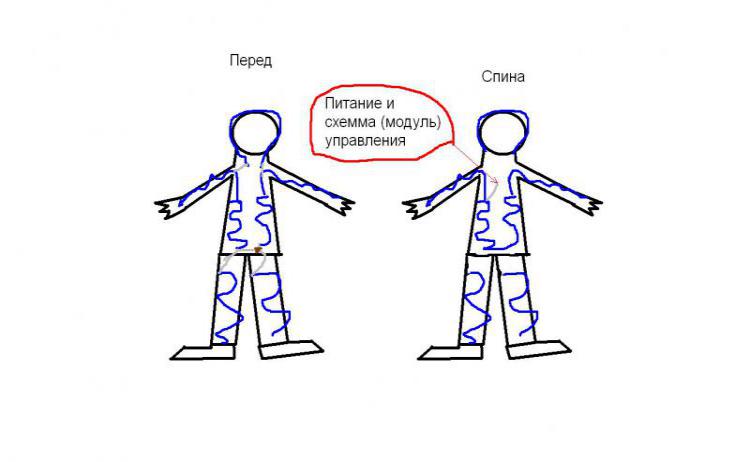

Итак! Рассказываю все очень подробно, чтобы Вы меня правильно поняли.
Имеются предметы:
1)Черная кофта;
2)Черные брюки;
3)Несколько метров гибкого неона! ИМЕННО НЕОНА, а не лампочек, как кто-то сказал!)
4)Нитки и иголки, чтобы пришить светяшку к одежде;
5)Обычные провода электрического соединения, которые связывают между собой неон в тех местах где не нужно свечение!

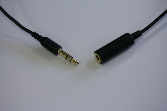

6) Пара соединений мини-джек, которые легко и быстро связывают между собой штаны и кофту, дабы они были разделимы
Итак помоему пока все что нужно, если будет еще что-то, буду дописывать по ходу!
Как, и что, и где находится, я ОЧЕНЬ СХЕМАТИЧНО изобразил на рисунке:
Синим - изображен светящийся провод,
Серым - обычные провода,
Коричневое пятно - место соединения штекера и гнезда миниджека.
Все эти моменты просты и понятны!
Вопрос в том месте которое указано стрелочкой:
Туда по плану подразумевалось засунуть платку, котрая бы управляла свечением костюма, а именно включением и выключением ленты в нужных местах музыки автоматически, под громкие биты))) и конечно же туда надо запихать питание для неё и светящейся ленты
Сразу поясняю, зачем нам вся эта канитель с автоматикой: Котим минимизировать человеческий фактор! Можно было бы на раз-два все подвести к просто кнопке в руку и включать и выключать когда это необходимо! Но люди могут быть ненадежны, забудут вовремя включить и выключить, переволнуются и все такое прочее. Красота картины будет теряться!
ЧУТЬ НЕ ЗАБЫЛ. Костю будет не один. ИХ БУДЕТ 5 ШТУК.
Собственно в чем и заключается мой вопрос:
  1. Какие дешевые платы взять для такой простой работенки? (Или может вообще 1 палту с 5 передатчиками)
  2. Чем и как её экономично подпитать?
  3. И не упустили ли мы чего-нибудь важного?
Вроде это все, надеюсь достаточно подробно! Жду ваших ответов!!!

Возможно растрою вас. Если вы ждете что вам тут дадут "готовый рецепт" - это напрасно. По поводу "дешевле" - сомневаюсь.
Платить все равно прийдется. Либо деньгами (покупать готовое), либо собственным временем и силами. Либо "нанимать кого-нибудь",но это может выйти на порядки (даже не разы) дороже чем купить готовые костюмы. Имеет смысл только если вы хотите "чего-то уникального" или планируете сами запустить в серию.
Расчитывать на помощь сообщества - безусловно можно. Но забывать что это ВАШ проект - не стоит. К тому же редко вещи редко кто-то может "целиком расписать". Выход - дробить задачу на части. И для каждой части искать ответ. Возможно что-то подобное уже есть на форуме/гугле ("часть", а не целый проект).
Для начала вам стоит выяснить что нужно что-бы засветить неон. Какие токи, какие напряжения. А потом уже искать "как этим управлять ардуиной". Задачи "управление ардуиной" чем-то мощьным - уже более стандартна и найти на форуме ее обсуждения - реальней.
По поводу платы. Если вы зайдете в раздел сайта где описываются платы, то заметите что есть такая плата Arduino Lilypad. И такие слова "платформа, пурпурного цвета, разработанная для переноски, может зашиваться в ткань." Еще можно на FIO посмотреть.

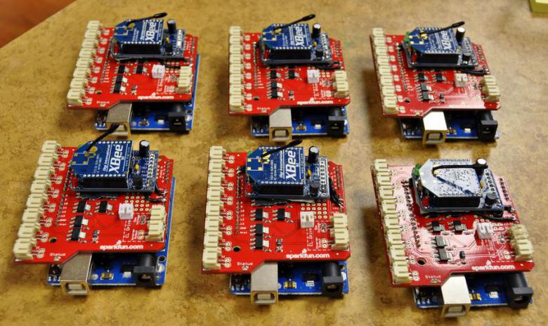

Далее. Первое что приходит в голову - для связи использовать xbee. Но, опять-таки, смотрите на цены их. Возможно какие-то радиопередатчики типа RFM70 (еще какие-то тут обсуждались, не помню точную модель. какой-то проект связанный со сфетоворами для радиомоделей).
Для исключения "человеческого фактора" - я бы предложил, все-таки, не "громкие биты" ловить. А все-таки почитать про протокол midi. Который и предназначен именно для общения всякого сценического оборудования между собой и вообщем-то является одним из "стандартов" муз.индустрии железной. Тогда вы вы "партитуру" для костюма сможете писать одновременно с музыкой. В любом муз.секвенсере. И не нужно будет свои протоколы и софт сочинять. Просто один из каналов будет означать не команду синтезатору "взять ноту" (проиграть loop и т.п.), а "включить неонку", а "громкость". к, к примеру, будет означать "яркость".  Вообщем-то всякие "освещения и пиротехники", насколько я знаю, тоже работают по такому принципу. Им же тоже нужно "синхронизироватся  с музыкой", так что "не стоит изобретать велосипед".
Фактиечкиски вам понадобится еще одна ардуинка, которая будет подключена к компу, для него представлятся "midi устройством" и транслировать миди команды в эфир. А уж костюмы - ловить их и исполнять.

 а если так - сидит товарищь в зале за нотником, и по радиоканалу управляет програмами запуска блоков ардуино на танцорах?
а вообще все зависит от четкости и синхронности танцоров и человека который ими управляет. Те, танцы, которрые на ютубе - как раз зделаны по этой технологии.
Но  костюм может состоять из нескольких световых блоков - и мерцать /  переключался в определенное время. То есть - надо ноги только светились, надо только руки или все вместе.
Программа управления  - на С++ или воспользоваться готовым предложением можно, только подредактировать.
На костюм идет - ардуино, питание, + делитель напряжения для EL проводов, радиомодуль.
А для Ардуино - просто горит ЭТО столько секунд, горит ЭТО столько секунд.
Да и 5 платформ ардуино - стоят то не тыши USD :))

Erganat1
Зарегистрирован: 26.06.2013
SINUS пишет:
Erganat1 А на сколько каналов расчитан радиомодуль(передатчик)? К примеру 10 костюмов, на каждом костюме по 10  независимых сигментов. Потянет?   На приёмниках я вижу по восем каналов и на фото у вас таких 8 приёмников.  Передатчиков ставится тоже 8 или одного передатчика хватит?
Чтобы управлять к примеру 6 костюмами нужен 1 Xbee explorer USB https://www.sparkfun.com/products/8687  и на каждый костюм то есть 6 XBee https://www.sparkfun.com/products/8665
Как то раз я связывался с порталом Sparkfun спрашивал о управление вот что они мне ответили:
1 EL компоненты:. EL провода, EL ленты, EL-панели, и т.д. В основном что-то светится. У нас есть некоторые из них на нашем сайте просто искать EL чтобы получить любой из этих типов [ https://www.sparkfun.com/search/results?term=EL&what=products ].
2 EL Инвертор:. 12V Инвертор [ https://www.sparkfun.com/products/10469 ] будет работать лучше, чем 3В так как Вы собираетесь использовать множество проводов EL.
3 Мощность:. Поскольку вы ставите это на танцоров вы, вероятно, не хотите, чтобы подключить их к стене означает, что вы будете нуждаться в 12V батареи. Также вы можете мощности EL Escudo / Эль-секвенсор с ним. Не забывайте способ зарядки батарей.
. 4 управление: El Escudo Dos [ https://www.sparkfun.com/products/10878 ] предназначен для установки на вершине Arduino Uno [ https://www.sparkfun.com/products/11021 ], но Если вы еще не Uno Я бы рекомендовал секвенсор EL [https://www.sparkfun.com/products/11323 ], который в основном имеет Uno встроен Вы нуждались бы в некоторой заголовка контактами для использования с EL Escudo Dos [ https://www.sparkfun.com/products/10007 ]
5 Беспроводная связь:. Для беспроводного вам нужно XBee [ https://www.sparkfun.com/categories/111/ ] для каждого секвенсор, а также один для отправки управления от компьютера (я предполагаю, что это то, что вы хотите сделать). Вам нужно всего лишь 1 XBee Проводник USB [ https://www.sparkfun.com/products/8687 ] для подключения 4-го XBee к компьютеру. Преимущество секвенсор это на самом деле имеет место, и все управление для XBee так что вам не нужно XBee Проводник регулируемых, но вы хотите, чтобы припаять заголовки [ https://www.sparkfun.com/products/8272 ] к доске. Кроме того, я не знаю, если вы выбрали серии XBee 2 над серии 1 для какой-либо конкретной причины, либо будет работать, но для начинающих Серия 1 проще в использовании.
. 6 5V FTDI доске: Это необходимо для программирования EL секвенсор, если вы решили не использовать Arduino Uno. [https://www.sparkfun.com/products/9716 ] Вы просто необходима одна из следующих программировать каждый секвенсор EL.

maksim
Зарегистрирован: 12.02.2012
Erganat1 пишет:
Но скажу вам это работает не всегда на отлично: бепродной модуль теряет свять xbees, arduino глючит и не контролирует el escudo dos
А вы чего хотели от хВее ? Уже не раз обсуждалось что хВее не подходит для оперативной передачи данных. Педелывайте на nRF24L01+ и будет вам счастье.
