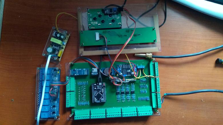

Наконец то вчера были прикручены-припаены последние элементы и включены в розетку. Все заработало сразу, проверена периферия, вроде все правильно реагирует. И вот хочу поделиться этой радостью с уважаемыми форумчанами. Может тема покажется интересной. Представляю практически законченное устройство для домашней автоматизации котеджа, дома. У меня будет установлена в двух местах, плюс подарил уже две платы. Это точно не умный дом и позициционируется как устройство для управления разными устройствами в отсутствие человека, причем для разных нужд и не слишком технически грамотных людей. Поэтому большая плата для удобства присоединения периферии и пайки элементов.
Вот картинки

Это свободнопрограммируемый контроллер имеющий на борту: 8 релейных выходов(просто валялся этот блочек); 8 аналоговых выходов 0-10 вольт; 8 температурных входов NTC20; 8 аналоговых входов; 16 цифровых входов. Последние 8 и 16 могут быть запрограммированы как угодно.
Имеется так же модуль реального времени, модуль для TCP/IP, модуль microSD, блок питания +5 вольт 3 ампера. Питается от постоянного напряжения от +12 до +36. Есть 4 строчный дисплей и 6 кнопок для управления и записи напрямую всяких уставок и параметров. Кому как заблагорассудится.

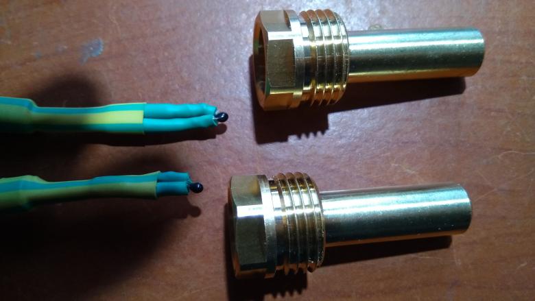

3. Датчик температуры NTC20

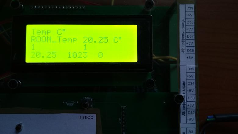

Готовый можно увидеть на предыдущей. Работает отлично. На бухте кабеля 50 метров ни наводок ни сбоев. лед показывает с точностью до 0,2 градусов, так же как и кипяток. Но все равно буду тестировать. Аналог HONEYWELL- 54 ЕВРО. (просто у меня сейчас хоневел, и я занимаюсь этим профессионально)

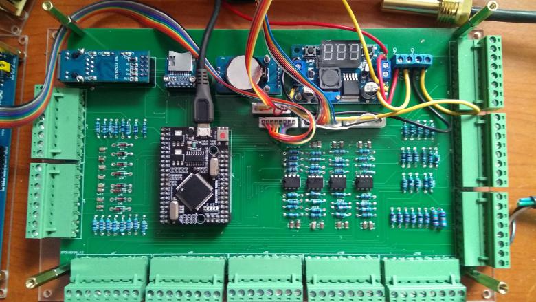

Это там чего, ENC28J60 стоит штоли...
Да, это ENC28J60.

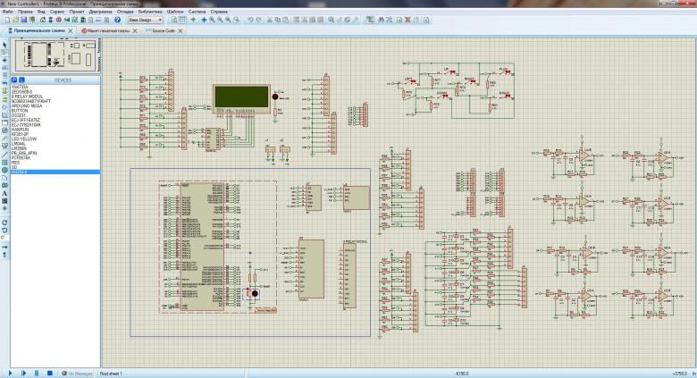

Это эл. схема из протеуса

Но то, что ENC капризный - это факт. И расположен он не очень удачно.

Ну, хочу сказать, что работа с ENC в представленном исходнике стандартна и вполне себе может вести к "неожиданному" зависанию модуля. Я бы советовал заменить в следующей ревизии контроллера сетевой модуль на что-то из Wiznet (W5100, W5500).
