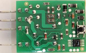

Таймер оттайки для холодильника Indesit ТЭУ-01-х (ТИМ-01)
Сб, 07/08/2021 - 21:39
Выполнен на TINY13A, пятаки для программирования имеются, прошивки не нашёл.
Попробуем накидать для него прошивку.

Упрощённая схема включения с термореле по двухточечной схеме:
слабое место девайса - выпрямитель, резисторы номиналом 47 Ом по схеме реализованы на двух последовательно включенных резисторах номиналом по 27 Ом.
При проверке неработающего девайса обнаружено, что они выгорели.
Плёночные конденсаторы 0,33 x 400V имели фактическую ёмкость 0,07 и 0,12 микрофарады.
По типоразмеру однозначно не 400 а 250 вольт. Attiny13A исправна, осталось проверить на доступность скачивания прошивки, если мк не "защёлкнут", выложу.
Думал такое заделать.
Но потом понял, что при стоимости фабричного устройства в 450р, штучное изготовление ни разу не выгодно. Время только тратить. Собственно по этому их не ремонтируют , а меняют.
меняное работает месяц-два и даёт дуба...терзаем сомнениями, просится диод последовательно с резистором 1 Мом (первая нога реле)
PS оригинальное реле находил за 1400=
У меня дохлый где-то валяется. Причём, дохлая именно Тини13.
Получается, что дохнет именно по питанию?
Сложно сказать. Мне принесли в ремонт, выпаял Тини13 - никаких позывов на чип детект... А уж из за чего - хз.
у меня на новых тиньках кодик 0000, дохлые или залоченные? из 10 штук - 2 точно, одна не проверялась
на аналоговый вход напряжение поступает с размахом до 6 вольт, что не есть хорошо...
оказалось, что так задумывалось, переменное напряжение внутренними диодами ограничивается и просчитывается каждый 20 миллисекундный отрезок времени, от него работают счетчики.

По неисправности ТЭУ-01-3, сгорели резисторы цепи выпрямителя +24 и +5, обведены на рисунке.
замена резисторов, вместо +24 вольта чуть более 8, вместо +5 вольт чуть более 2.5 вольта, видимо не зря погорели, в точках электролитов сопротивление более 200 ком, непонятки )))
Резистор - пассивный элемент, сам по себе не горит.
Что касается ремнтников, что разводят - на мой взгляд как минимум половина и сами не знают, как оно устроено - вот и меняют все подряд, пока не повезет.
нечему там засаживать напряжение, может электролит под большим напряжением течёт разве что, но тестер этого не видит, схема то пяток деталей всего )))
Даушь, пяток деталек )))
и не говори...очень странная схема...я о питании
Резисторы могли выгореть только из-за неисправных пленочных конденсаторов. Если уж ставить пленочные, то только на 630 В. А резисторы можно и поменьше номиналом поставить.
Так и не понял для чего резистор 3.9 кОм и диод последовательно с ним? Если только это стабилитрон так изобразили?
Реле на сколько вольт?
реле на 24 вольта, конденсаторы плёночные по схеме на 400 вольт, по маркировке тоже, но по типоразмеру, хоть наши К73-17, хоть китайские максимум 250 вольт, работал много с плёночными конденсаторами местного производства (Карачаевск) проблем вообще никогда не было, плёнка там была японская, а то что могут терять ёмкость для меня вообще открытие )))
На 630 вольт по высоте в реле не войдут...кстати по даташиту наши должны держать перенапряжение в 1.5 раза 1 минуту, то-есть 400 вольтовых настоящих достаточно
Предполагаю, что диод с резистором 3.9 килоом - погасить дугу или переходные процессы на контактах реле

8. Снимаем питание имитирую срабатывание термореле установки температуры.
9. Подаём питание - включается компрессор
10. Имитируем многократное срабатывание термореле - при каждом срабатывании включается компрессор,
по видимому вошёл в режим отсчёта времени между оттаиваниями, реле TR оставляю замкнутым
Из исходного: Проблемы начались при отключении питания, после чего испаритель полностью перемёрз.
Магическая кнопка нажатие которой доступно через технологическое отверстие в реле оттайки полностью перезапускает цикл работы реле оттайки.
Сервис мануала нет, но выходит как-то так )))
Выходит, что 8 часов, это 8 часов работы компрессора, как только это время накопится включится режим оттайки?!
Если раз в минуту писать в епром на сколько времени хватит?
PS реле переходит в рабочий режим при выходе из пассивного режима (TR разомкнуто, питание на реле поступает через рабочую обмотку компрессора, отработан временной отрезок пассивного режима)
Я тоже так думаю. При отключеном компрессоре питание на схему не подается, и время простоя компрессора отследить невозможно.
Не менее чем на 100 000 минут))
Можно считать количество включений компрессора.
Как я представляю алгоритм.
STEP_1:
только включился и работает компрессор (К). Появилось питание МК.
Если контакты TR замкнуты - продолжаем считать время работы К
если разомкнуты - было длительное откл. электричества или прошла оттайка - считаем время работы К сначала.
Если насчитали 8 ч, переходим на STEP_2
STEP_2:
контакты TR замкнуты, К работает.
Включаем реле оттайки, одновременно отключая К.
Если контакты TR разомкнулись, переходим на STEP_3
STEP_3:
Ждем время пассивной оттайки 2-10 мин. переходим на STEP_4
STEP_4:
Сброс времени работы К. Отключаем реле оттайки. Питание пропадает. К сам включается. Контакты TR разомкнуты.
После замыкания контактов TR питание МК появится и начнется STEP_1.
я уже тут всю голову изломал...не выходит каменный цветок...если писать в еепром можно напороться на сбой при отключении питания...вот недаром он у меня два раза перемёрз...возможно конечно глючит TR, там биметалл, контакт мог и пригореть за время эксплуатации...единственное радует, что таких attiny13 у меня целый десяток, сегодня собрал переходник, шьётся на ура из IDE...
теперь хочу попробовать считать программу их тиньки, может не закрыта? осталось найти какой GUI поддерживает ARDUINO AS ISP
PS интересно, в полностью перемёрзшем холодильнике TR может быть разомкнуто? (t > -12C)
прошивку выложил в первом посте
