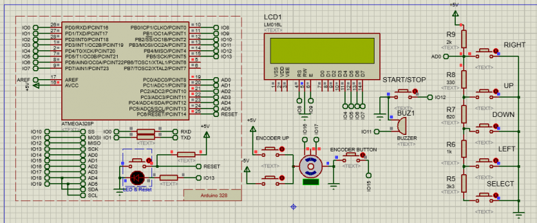

Устройство выполнено на базе Arduino UNO + LCD Shield к чему добавлен энкодер, кнопка и пищалка.
Схема устройства :
Это полная схема (в протеусе нет энкодера как такового, пришлось вместо него импользовать двигатель с энкодером). Аналоговые кнопки шилда пока не задействованы но в планах запараллелить их энкодеру.

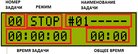

вид рабочего режима :

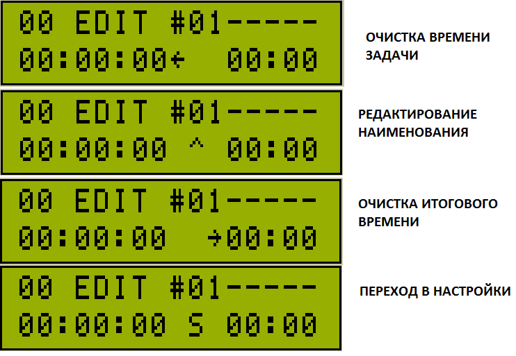

Поворот энкодера мняет задачи. Кнопка старт/стоп соответственно запускает или останавливает.
в рабочем режиме кнопка энкодера останавливает таймер, а в режиме останова переводит в режим редактирования. Кнопка старт/стоп выводит в рабочий ражим сразу из любого пункта меню настроек.
Так как наименование и значение всех счётчиков времени хранится в энергонезависимой памяти то при первом запуске мы можем видеть неадекватную ересь вместо наименований задач и счетчиков времени.
для лечения есть одна хитрость - включение питания с зажатой кнопкой энкодера - запустится процедура "форматирования" ячеек памяти.
