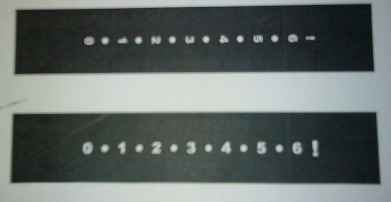

Спешу поделиться дебютной работой: на Arduino Nano собрал тахометр для Шевроле Ланос. Задача была сделать минимальный по размеру, не цифровой (легче воспринимается).
Маленьких диодов Шотки не нашёл, пришлось ставить большие.
Разъём припаял к плате комбинации приборов, блок разместил в закрытом отсеке для четырёх батареек АА (выключатель не задействовал). Индикатор выполнил на полоске стеклотекстолита (убавил по толщине) и SMD-светодиодах. Корпус - из гелевой ручки, шкала напечатана на бумаге (планирую потом на прозрачной плёнке для лазерных принтеров).
Цвета светодиодов выбрал по оптимуму для двигателя. При включении габаритов яркость снижается.
При заглушенном двигателе моргает индикатор "0".
Индикатор пока никак не закрепил, после доработки приклею пористым скотчем к накладке панели приборов.

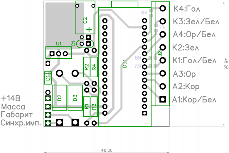

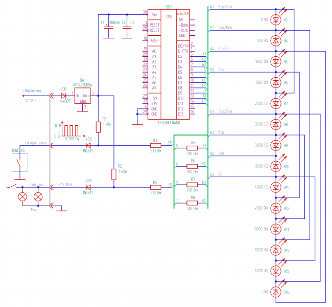

Выкладываю схему и плату тахометра. Если интересно про скетч - пишите, размещу позднее (сейчас нет возможности).
Подключал: Земля, +12, габарит - припаивал провода непосредственно на плату комбинации приборов.
Провод от блока управления двигателем (зелёный с чёрной полосой) приходит на разъём комбинации приборов, но в ней отсутствует контакт - припаялся прямо к проводу жгута.
Вид со стороны деталей
Резисторы R5-R8 SMD, припаяны со стороны дорожек.

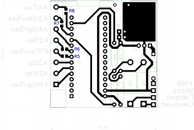

Вид со стороны дорожек:

Изначально планировалась установка на плату винтового разъёма, но в итоге провода просто припаял.
На схеме показаны цвета компьютерного кабеля. Он оказался слишком толстым и не поместился вместе с платой светодиодов в корпус ручки. Жгут к светодиодам сделал из проводов МГТФ в трубке - более гибкий и тоньше.
Конструктор
Зарегистрирован: 02.01.2017
На плате не показано отверстие для крепления ЕН5 - после пайки её "положил" на плату и просверлил по месту (площадку дорожек сделал для лучшего теплоотвода).

спасибо большое, код тоже бы хотелось посмотреть, есть вопрос, что за элемент БУД А5 и как происходит съем сигнала

О подключении я уже написал выше: синхросигнал для тахометра формирует блок управления двигателем (БУД). Он приходит к комбинаци приборов на разъёме жгута проводов - зелёный провод с чёрной полосой. На разъёме комбинации приборов контакта нет, так как отсутствует тахометр.
Вот собственно код.
Жду море критики :)
