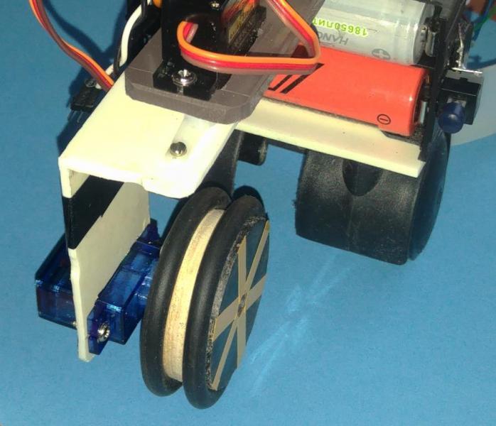

Для разминки сделал тележку с управлением через смартфон для гоняния крышек :)
Конструкция шасси получилась забавной, попробовал найти готовое, но не нашёл. Есть желание подсократить расходы на изготовление, MT3608 заменяет-экономит один аккумулятор и стабилизатор 7805.

Оказывается, кто бы мог подумать :), что если отказаться от использования библиотеки Servo и управлять "вручную" приводом, то прослеживается однозначная связь между числом посылаемых управляющих импульсов и угловым перемещением колеса до остановки.
Да, строки 21-22. Разбиты на две для корректности работы "микросеконд". Но мне кажется ( на досуге проверю), что можно и погрубее, например, delay(20);

////////////////////////////////////////////////////////////////////////////////////////////////////////////////////////////// // // Arduino UNO // //////////////////////// // //программа для управления серво-мотор-редуктором // int i=0;//счётчик,max значение определяет дальность движения колеса void setup() { pinMode(7,OUTPUT);//управляющий канал сервопривода digitalWrite(7,LOW); /////////////////////////////////////////////////// delay(3000); for (i=0;i<=10;i=i+1) { digitalWrite(7, HIGH); delayMicroseconds(1500);//длительность импульса digitalWrite(7, LOW); delayMicroseconds(10000-1500);//длительность паузы delayMicroseconds(10000); } } ///////////////////////////////////////////////////// void loop() { } // // Конец / // ////////////////////////////////////////////////////////////////////////////////////////////////////////////////////////Оказывается, кто бы мог подумать :), что если отказаться от использования библиотеки Servo и управлять "вручную" приводом, то прослеживается однозначная связь между числом посылаемых управляющих импульсов и угловым перемещением колеса до остановки.
Только, думаю, что на разных сервах будет разный градус однократного перемещения.
Это наверняка, но сама идея хоть худую функцию для движения с заданной скоростью на заданную дистанцию уже греет.
строки 20-21 эмулируете ШИМ 50 герц?
