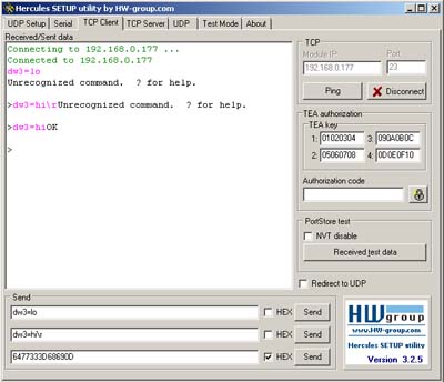

- Программа Hercules
Что получилось:
- Залить скетч п. 5, на Arduino Ethernet п.1 с помощью Адаптера USB Serial.
2. Пропинговать Arduino Ethernet п.1, с помощью “Ping 192.168.XXX,YYY»
- Подключиться к Telnet Server(у) Arduino Ethernet п.1.
4. Управлять реле на Relay Sheild for Arduino п.3 с помощью команд из помощи Telnet Server(а), которая вызвается по вводу знака вопроса “?”.
Что необходимо сделать:
1. В Hercules не получается, автоматически осуществить перевод каретки при отправки на Telnet Server в символах «dw3=hi\r» пишет не правильная команда, то есть нужно отправить dw3=hi и обязательно нажать Enter, но если отослать то же самое «dw3=hi\r» в HEX символах: 6477333D68690D, перевод картеки осуществляется реле управляется.
2. В Arduino Ethernet, ip адрес прошивается в скетче, можно ли на Arduino Ethernet поднять Web сервер и менять Ip адрес, без заливки скетча.
