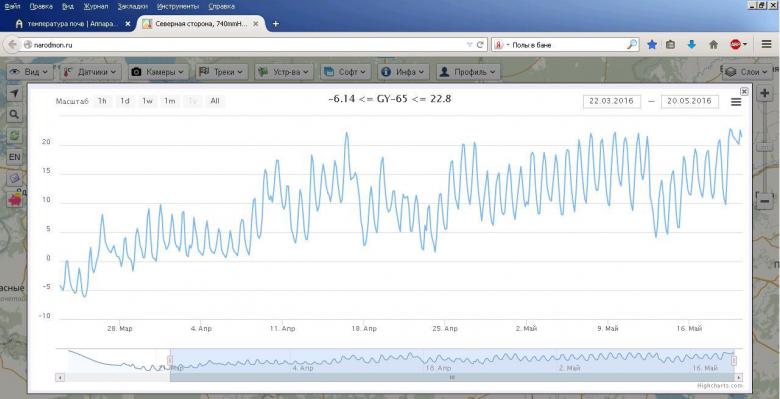

yucan
Зарегистрирован: 20.04.2015
Если есть по близости любой роутер, то проект можно реализовать на ESP8266. Все данные о температуре и её изменении будут храниться например на NARODMONе в виде графиков. Но условия по питанию конечно у вас жесткие - раз в полгода заряжать. Да ещё и повербанком...
