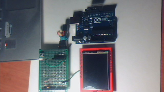

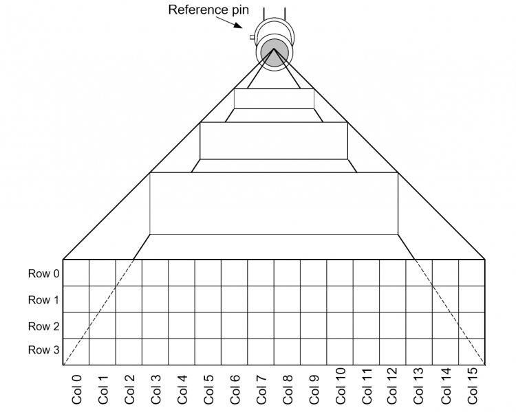

Простой тепловизор на основе термопарной матрицы HTPA 16x4 и связки Arduino UNO-R3 + монитор TFTLCD_SPFD5408. Ничего нового в этом проекте нет. Все на готовых решениях. Пока используется как деловая игрушка, но планируется как измеритель для поиска тепловых утечек, обнаружение тепловыделяющих участков электропроводки и других применений для теплового контроля в домашнем и офисном хозяйстве. Решение вполне бюджетное. Термопарная матрица определяет температуры на матрице 16х4, что можно представить как такое графическое представление:
Результаты поступают в виде массива температур.

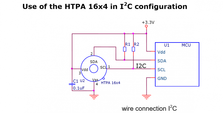

Подключается матрица к контроллеру по интерфейсу I2C:
Выполнил конструкцию как бутерброд:

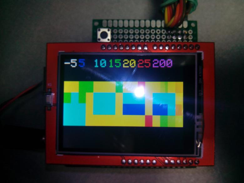

Отображаются результаты на дисплее также в виде матрицы.
Цветовая палитра пока также игрушечная. Опыта еще нет. В скетче видно как распределены цвета в зависимостри от температуры в градусах Цельсия.

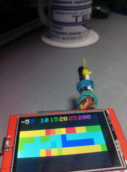

Вот, например датчик направлен на монитор компа.
А вот в другую сторону.
Планируется подготовить несколько палитр и выполняь выбор кнопкой, которая уже запаяна, на снимке видно.

Сервис дополнен выбором из четырех палитр. Градации палитры индицируются в верхней части экрана. Выбор выполняется нажатием кнопки поключенной к нулевому порту через подтягивающий резистор 10К. Привожу измененный скетч.
