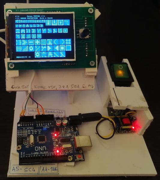

Вместо светодиодов использую цветные экраны TFT для своих поделок. На этик экранах можно помигать квадратиками или еще чем ( цветными, иммитация светодиодов ) и выводить надписи, сообщения и цифровые данные. На таких простейших контроллеров реализовывать меню смысла нет. Это не ПК. Все эти вопросы решаются сменой ПО для нужных настроек и управлений, Простой контроллер создан для управления, а не постоянной настройки его ПО. Реально в таких контроллерах — это смена экрана отображения ( может все не поместиться на один экран ) и смена УСТАВОК, но это не меню и гораздо проще решается. А картинки и фото выводит на них вообще смысла нет
Также мне не нравиться, что к ардуино подключается толстая плата с индикатором на проводках + согласование уровней, которая ничего не умеет, пожирает ресурсы ПИНОВ его и ПЗУ — функции на обслуживание его и шрифты, считай 20 кБ пропало, да еще и библиотеки подключать и разбираться с ними. Да и пирог из плат получается неудобный, особенно при засовывании их в коробочку да еще и другими прибамбасами.

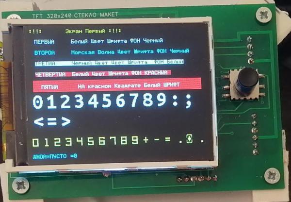

Неоднократно использую в своих поделках так называемый ТЕРМИНАЛ. Это законченное устройство с отображения информации, со своим микроконтроллером, прошитыми командами и шрифтами. Все реализую на одной печатной плате, TFT стекло своим шлейфом припаивается к pcb, на обратной стороне Atmega328P с обвязкой.
Вот здесь представлю свой макетный вариант, созданный для отладки ПО и оборудования. Дисплей стекло TFT 240х320 2,8 дм + джойстик на 5 положений ( 4 + пресс ). интерфейс связи с ардуино I2C. Библиотеки для ардуино IDE ( UNO3) написаны, оттестированы ( что придумал на данное время ) Встроены 2 шрифта 5х7 и 12х16 с кириллицей, также шрифт больших ЦИФР. Воспринимает как UTF8 так и WIN1251. Для обмена по I2C реализовал свою библиотеку, ардуиновская меня не устроила. У меня все на прерываниях и посылается/принимается все пакетами, нет ожиданий, работа по флагам готов или нет, можно наиболее полно реализовать реальное время.
Также в ТЕРМИНАЛ прошито несколько десятков АВТАТАРОК, которые пригодятся вместо слов — видно из далее, типа = СТОП, уровень вверху, внизу и т.д. фото поближе
и фото всего макета с ардуинок, макет быстренько собран из листов ПВХ и склеен + есть источник питания от 220 В для автономной работы
С использованием написанных библиотек он достаточно просто программируется. Пример самый простой использующий функции не для реального времени, проверка флагов и ожиданий их в нутри функция, но базовые функции позволяют это делать раздельно.

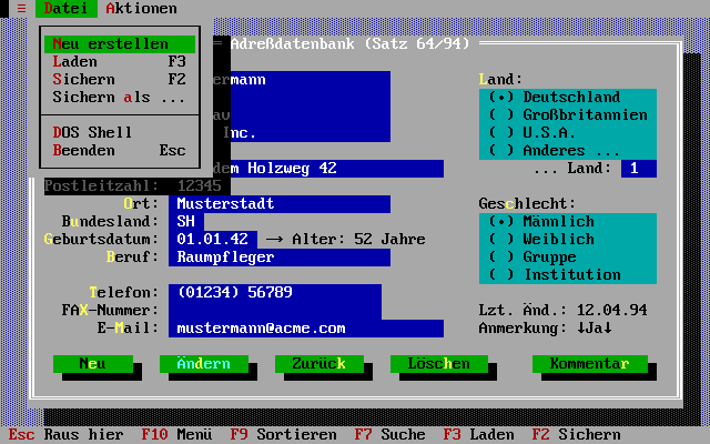

Если надо кому прозрачности и повторяемости, я какрас щас терминал пилю, на Atmega8, с выводом по сериал и по воздуху.  Нннада?

Дак у меня текстовый терминал.  Ему пофиг на скорость, строчечки бегут по мере заполнения, как у православного Linux.  Utf-8 перекодируется на лету в CP866, с его встроенной псевдографикой.

он что в стиле турбо паскаля будет выводить?
DetSimen
DetSimen аватар
Зарегистрирован: 25.01.2017
это, матьтваю, TurboVision, из которого я вырос, забросив Фортран И Basic. :)

Яж по русски написал, ТЕРМИНАЛ на отдельном микроконтроллере Atmega328P !! Это отдельное устройство, со своим ПО !! и он по I2C общается с любым оборудованием - и для отладки - подключен к АРДУИНо - что видно на фото. А выложу Все, для АРДУИНКИ библиотеки на Си для общения с терминалом. А ТЕРМИНАЛ на Микро Паскале и кому не охото в нем разбираться ( нужно только использовать ) - шьют HEXa в него и терминал готов, а хочеш расширять и модернизировать ТЕРМИНАЛ - ковыряй Паскаль или пиши свое на Си.

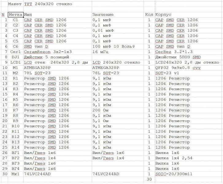

Схема Терминала. TFT 240х320, контроллер ILI9341 2,8 дм. Для сопряжения с ним по сигналам ( он 3 вольтовый ) применена микросхема Мк1-74LVC244AD, стабилизатор 3,3V на микросхеме М2 в корпусе SOT-23. Сам контроллер на M1 – Atmega328P в 32 выводном корпусе. Предусмотрен разъем ВГ1 для аппаратного программирования его по SPI, также предусмотрен разъем для заливки в него ПО по UART - ВГ3 ( если первично залить в него загрузчик ) ИЛИ для обмена данными с кем то вашей программы ( я использовал для отладки под монитором ПК).
Основной канал связи ( I2C + питание ) с оборудованием ( Ардуино ) выведен на разъем ВГ2. Также установлен Джойстик на 5 положение ( 4 + пресс). Имеется разъем расширения ВГ4, куда выведены 4 пина микроконтроллера и Земля. Если у вас задача маленькая и хватает ПЗУ и несколько пинов для управления, то можете чем то и по управлять/измерять не подключая ардуинку. Схема :
И перечень Элементов
Но пришлось резистор подсветки TFT R7 установить 51Ом, при 200 Ом очень тускловато смотрелся.
Ссылка на архив схема, плата, спецификация - https://cloud.mail.ru/public/5Dyr/2wHhwB1wJ
