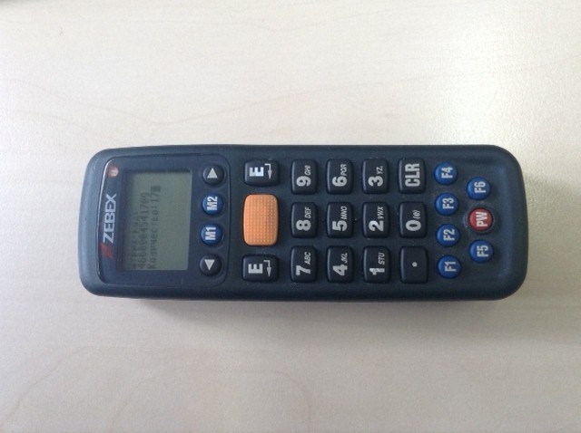

В каждой торговой организации регулярно случается процедура инвентаризаций товара. Современное торгово-розничное предприятие содержит в базе до 15000 наименований номенклатуры и у каждого наименования может быть по несколько штриховых кодов на упаковке если такой товар производят на разных заводах. А бывает что на упаковке штрихкод отсутствует или не читается. Да и количество товара часто не единичное, но очень важно абсолютно точно счесть какое. Более того современная торговля тяготеет к круглосуточному режиму работы даже в праздничные дни. По-этому закрытие на переучёт это букет головной боли не только для предприятия, но и для покупателей.
Обычно для подсчёта остатков используются сканеры штрихкода в связке с ноутбуком где открыта учётная программа, или терминалы сбора данных которые накапливают в себе таблицу записей и при подключении к учётной программе формируют документ инвентаризации. Оба имеют недостатки: в первом мобильность весьма условна, во втором нет онлайн соединения при вводе. Моя идея в устройстве которое может работать по такому алгоритму:
0. при включении устанавливаем беспроводное соединение с сервером (индикатор сеть и заряд акб)
1. вводим код товара с клавиатуры или сканером при нажатии клавиши СканШК получаем штрихкод
2. если код начинаестся с 29... - этикетка стеллажа - сохраняем в переменную номер витрины и переходим к пп1
3. выводим на дисплее код стеллажа (без кода стеллажа переходим к пп1)
4. выводим на дисплее код товара
5. отправляем запрос наименования по коду товара на сервер
6. получение обратно наименования на терминал
7. выводим на дисплее наименование
8. вводим с клавиатуры количество товара
9. отправляем количество на сервер
10. принимаем и выводим подтверждение операции

Поскольку задачей стоит инвентаризировать предприятие без остановки торговли, терминалами нужно обеспечить не только инвентаризаторов, но и кассиров.
Для инвентиризаторов схема работы:
Сканируем МХ, сканируем или вводим код товара, проверяем наименование, вводим кол-во, подтверждаем.
Индикация сети и необходимости зарядки может быть светодиодной или в пятой строке первого и второго экрана.
Просмотр и редактирование ведомостей производится в интерфейсе инвентаризатора на ПК.
Для кассиров:
При снятии товара с места хранения сканируем терминалом МХ и товар, подтверждаем, несём в зал продавать,
если не продали откладываем в кассовую витрину. Это место инвентаризируется в последнюю очередь
Порядок инвентаризации: шкафы материальной, шкафы торгового зала, витрины, холодильники, прочие, некорректные, кассы.
Отсканированные терминалами инвентаризаторов записи добавляются к итогу.
Отсканированные терминалами кассиров записи вычитаются из итога.
Нераспроданный кассирами товар прибавляется к итогу (сканируется инвентаризационным терминалом)

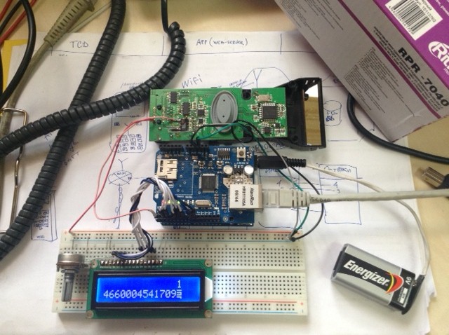

Ну и немного кода для общего представления системы.
Пока без алгоритма и с примитивными функциями, но что бы начать:
Будем принимать по com-порту строку, выводим ее на экран и передавать ее на web-сервер
 Оборудование:
 - дисплей 1602, потенциометр для подсветки дисплея
 - Ethernet W5100 Shield Network Expansion Board w/ Micro SD Card Slot
 - web server
 Подключение дисплея 1602:
 Контакт дисплея  	Контакт Arduino	             Значение
 1	                       GND                   Vss
 2                            5V                    Vdd
 3                            GND	             Vo (контрастность)
 4	                       digital 9	     RS
 5	                       digital 8             R/W
 6	                       digital 7             ENABLE
 11	                       digital 6	     DB4
 12	                       digital 5	     DB5
 13	                       digital 3	     DB6
 14                           digital 2	     DB7
 15	                       5V	             LED+
 16                           GND	             LED-
 Подключение W5100:
 Обмен данными между Ардуиной и Шилдом происходит по SPI.
 Низким уровнем на digital выводе выбирает ведомое устройство на шине SPI:
 выбор SD - digital 4
 выбор ethernet - digital 10

Запрос наим.товара из учётной БД:
SELECT PRODUCTS.PROD_NAME
FROM BARCODES
   INNER JOIN PRODUCTS ON (BARCODES.BC_PRODUCT_ID = PRODUCTS.PROD_PRODUCT_ID)
WHERE (BARCODES.BC_BARCODE = $barcode)
К слову сказать web-сервер поднимать в каждой торговой точке я не собирался. Использовать публичный - рискованно (во время инвентаризации пропадёт интернет и что тогда?). Логично написать некого демона. Попробовал processing - не нашёл механизма работы с БД firebird. Написал udp клиент-сервер на Delphi (используя Interbase компоненту), но пока есть некоторые сложности с двусторонней диалоговой связью. Вероятно нарисую обработчик вроде http-odbc или http-FB. Режим связи в моем случае сильно похож на http клиента:
<запрос-{приём-передача-[выполнение-возврат]-передача}-приём>. []-sql, {}-демон, <>-терминал

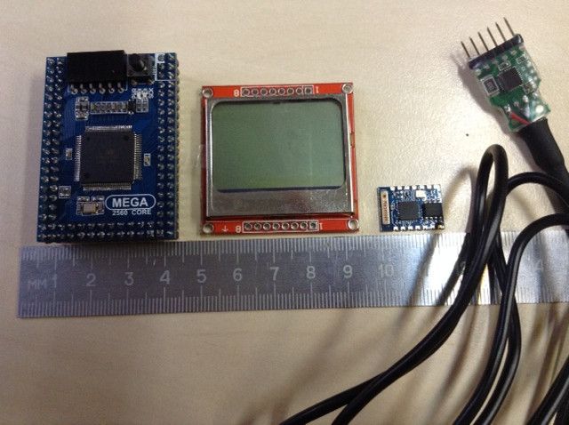

Источник вдохновения, используемый на данный момент:
Из беспроводных интерфесов ИК. Если бы можно было заменить на wifi и перешить ?)
Ну и что есть на текущий момент в железе:
Ethernet-shield собираюсь заменить на esp8266.
Однако он юзает rx/tx. Сканер ШК читает код по rx. Потребуется как то их переключать?
Читал про программное управление сом-портом, и про мегу-core. Что сможете посоветовать?
KVadik
KVadik аватар
Зарегистрирован: 15.06.2014
Тут можно собрать загрузчик с програмным UART, он (програмный UART) конечно сильно ограничен, но сканеру должно хватать.

Полный код с алгоритмом работы, но пока ещё с delay() и прочими подпорками:
 Оборудование:
 - web server
 1	                       GND                   Vss
 2                            5V                    Vdd
 4	                       digital 9	     RS
 5	                       digital 8             R/W
 6	                       digital 7             ENABLE
 11	                       digital 6	     DB4
 12	                       digital 5	     DB5
 13	                       digital 3	     DB6
 14                           digital 2	     DB7
 15	                       5V	             LED+
 16                           GND	             LED-
 Подключение W5100:
 * SD card attached to SPI bus as follows:
 ** MOSI - pin 11
 ** MISO - pin 12
 ** CLK - pin 13
 ** CS - pin 4

Что можно оптимизировать по существу?
Предстоит вывод кириллицы на экран Nokia5110 всместо 1602A, сетевой обмен esp8266 вместо w5100.
Работу сканера и чтение клавиатуры стоит обрабатывать по прерываниям? delay() заменить millis()

Пришли посылки:
Экран : (Ну что же посмотрим на что он годится)
1. 4-board LED, backlight, light uniformity
2. PCB Size: 45 (mm) x 45 (mm)
3. the corners were positioning holes, along with two rows of the upper and lower connection port, ranked as follows:
    VCC - power input ( 3.3v )
    GND - Ground
    SCE - Chip Select
    RST - Reset
    D \ C - data / instruction selection
    DN - Serial Data Line
    CLK - Serial Clock Line
    LED - backlit console
WiFi: (Совсем микроскопический. как то даже в голове не укладывается.)
ESP8266
ESP8266 is a highly integrated chip designed for the needs of a new connected world. It offers a complete and self-contained Wi-Fi networking solution, allowing it to either host the application or to offload all Wi-Fi networking functions from another application processor.
ESP8266 has powerful on-board processing and storage capabilities that allow it to be integrated with the sensors and other application specific devices through its GPIOs with minimal development up-front and minimal loading during runtime. Its high degree of on-chip integration allows for minimal external circuitry, and the entire solution, including front-end module, is designed to occupy minimal PCB area.

mini 2560 Mega2560-CORE (чувствую основной вес и габарит составляют разъёмы. Нужно будет их аккуратно выпаять вместе с кнопкой. Вопрос как минимизировать соединения?
Introduce
Mega2560-CORE is a small, complete and breadboard-friendly board base on the ATMega2560. Its design is based on the Arduino Mega2560,so we can use it as a Arduino Mega2560 development board. In a different place, it lacks only a 6-foot download port and a reset switch. Reducing the hardware circuit that can we reduce the power consumption and the cost. Mega2560-CORE has a matching download line and the other one end of the download cable is a USB interface, so it is very convenient for use.
Features
Ø  Microcontroller ATmega2560
Ø  Operating Voltage (logic level) 3.3V or 5 V
Ø  Digital I/O Pins 54 (of which 15 provide PWM output)
Ø  Analog Input Pins 16
Ø  DC Current per I/O Pin 40 mA
Ø  Flash Memory 256KB
Ø  SRAM 8 KB
Ø  EEPROM 4KB (ATmega2560)
Ø  Clock Speed 16 MHz
Ø  Low power consumption, low cost
