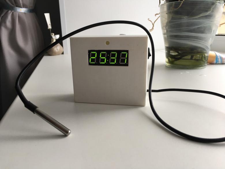

Итак, так как я недавно стал папой, решил собрать из того чего есть термометр для ванночки, благо есть датчики ds18b20, ардуинка нано, лсд экранчик и RGB лампочка. Питается все от кроны. Принцип работы такой: датчик помещается в ванночку, хорошо что он водонепроницаемый. На экране показывается температура, лампочка горит либо синим, когда вода холодная, либо красным, когда вода горячая, либо зеленым когда вода нормальной температуры, либо «переходным» цветом на пограничных температурах. В скетчике настраиваются эти режимы, у меня так:
СИНИЙ< 34<ПЕРЕХОДНОЙ(МАРИН)<36<ЗЕЛЕНЫЙ<38<ПЕРЕХОДНОЙ(ЖЕЛТЫЙ)<40<КРАСНЫЙ
Сначала я написал код под ЛСД 1602, но потом мне пришел 4-х 7-ми сегментный ЛЕД.
Собрал в коробочке от бака к электронной сигарете, получилось готичненько.
Вот ссылка на проект в циркусе (сырой код, для отладки)
https://circuits.io/circuits/2450800-termo-station/
итоговые варианты кода для ЛСД (оставил, потому что там красивый градусник) и ЛЕД будут здесь вечером

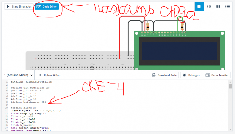

Точно в схеме используется ds18b20? В коде указаны часы , короче вообще не понятно. Я хочу термометр и свечение трехкратного светодиода.подскажите как это реализовать индикатор буду использовать led.
Atomic пишет:
А что это такое?
Atomic
Зарегистрирован: 16.08.2017
Трехцветного светодиода . ПОМОГИТЕ ПОЖАЛУЙСТА. Я хочу что бы на дисплеи отображать температуру а светодиод дублировал свои цветом температуру .Дайте скетч . А то вообще ничего не понятно. И схему подключения к Ардуино.
Atomic
Просто в описание все как мне надо. Есть ардуино есть 18b20 lcd 1602.но нет ни схемы ни скетча. В свете вообще смотрю часы реального времени стоят.
Atomic пишет:
Дайте скетч. И схему подключения к Ардуино.
А что, ссылку из первого поста ТС нажать религия не позволяет? Там есть и скетч и схема.

пожалуйста! http://arduino.ru/forum/proekty/termometr-dlya-vannochki-i-ne-tolko-ds18b20arduino-nanoled4lcd1602#comment-216877
иногда спойлеры можно и нужно открывать...
Схема очень простая, подключаем все как написано в define ну или меняем define на свой вкус, ну и еще питание там куда нужно. Если не знаете что как подключать смотрите примеры идущие к библеотеке.
И да, не знаю где вы там часы нашли, их там нет...
сиркуитс это такой онлайн эмулятор ардуино, там много чего нет но для отладки кода годится, скетч по моей ссылке в первом посту тоже есть.

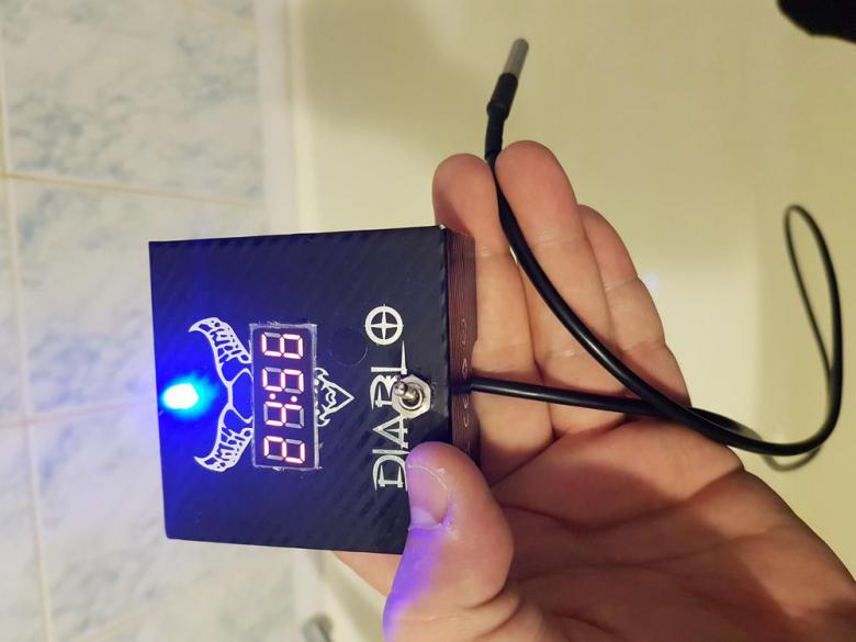

Кстати если использовать термометр именно для ванночки ребенка можно поставить крайние диапазоны 35 и 38 градусов, то есть меньше 35 уже синий а больше 38 уже красный, то можно вполне легко ориентироваться без экрана. У меня даже была мысль прихерачить все и залить термоклеем, можно будет просто кидать в ванночку
