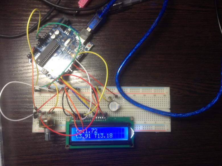

Недавно реализовал схему термометра как здесь: http://zelectro.cc/LCD1602_and_LM35
Однако на экране показываются странные значения температуры: от 3С до 12С, и эти значения радикально меняются при кадом новом обновлении.
Получал значения тока с датчика в serial, и они меня тоже весьма удивили:
25 26 23 8 34 18 20 27 9 32
В чём по Вашему может быть проблема?
Смахивает на плохой контакт где то у термометра. Попробуйте подпаятся. Аналоговый вход не определяет, что он меряет - сигнал с датчика или наводку на провода.
Я пробывал передвигать датчик в разные места, чтобы избегать наводки на проводах: безрезультатно. И дома и на улице в мороз значение примерно одно -12,7С
Если датчик нерабочий, нет контакта или неправильный монтаж, передвижение вам не поможет. Надо смотреть и проверять все соединения+ убедится в работоспособности датчика.
Наводки будут всегда, но при нормальной работе датчика становятся незаметны(кроме сильноточных цепей)
Соединения все проверены. А вот в работоспособности датчика и у меня сомнения есть. Но как это убедительно проверить?
Если нет второго в наличие, то вместо него включите переменный резистор. Если А0 показывает изменение значения, то скорее всего датчику капут. Мне на фото невидно, датчик правильно подключен
Какая у вас буква на нем?
С буквой z другая цоколевка.
У меня lm35 dz. Могло ли нарушение цоколевки вывести из строя датчик(причем сразу)?
Не обязательно, откройте на него даташит, там схема включения совсем другая относительно вашей статьи. Обычный двухполюсник. А контакт который засадили на + служит для подстройки.

Хм, у меня LM35DZ
По документации он расчитан от -55С до 150С и проградуирован по шкале Цельсия.
Пардон, я чет на 335 зациклился. Тогда крайняя правая на +, левая на минус, если датчик срезом к ардуине. У вас вроде наоборот, если питание на плату не спутано(не видно).
Я подключал по этой схеме:
Это вид снизу. Когда вставите в плату GND и + поменяются местами.
Да, это я учёл.
я к тому, что на фото, вроде наоборот (Срез к ардуине? Очень плохо видно).
