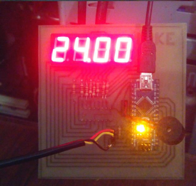

Возникла необходимость сделать термометр с дисплеем. Есть требование: постоянное отображение информации и необходимость сделать оповещение в случае достижения температуры выше 90 градусов.
В качестве исходного материала послужили:
arduino nano (китай)
7-сегментный 4-цифровой индикатор
датчик температуры ds18b20
сдвиговый регистр 74HC595
пьезоэлемент
резисторы: 8*100 Ом, 1*4.7 кОм.

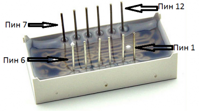

Разберемся со светодиодным индикатором. Насколько я смог его понять, он с общим анодом. Вот его вид:
Распишем теперь его пины:

Итак, теперь что мы с этим будем делать. Надо представить привычные нам цифры в двоичном формате, как мы будем зажигать наши сегменты. Отмечу: поскольку у нас сегменты-аноды, то в нашем случае будут зажигаться «ноли». Так, например, будет выглядеть цифра 7:
0 1 0 1 0 1 1 1
h g f e d c b a
Зажгутся соответственно секции d, f иh.

По данной схеме была сделана печатная плата и собрано устройство:
Все собрано и работает. Ура!

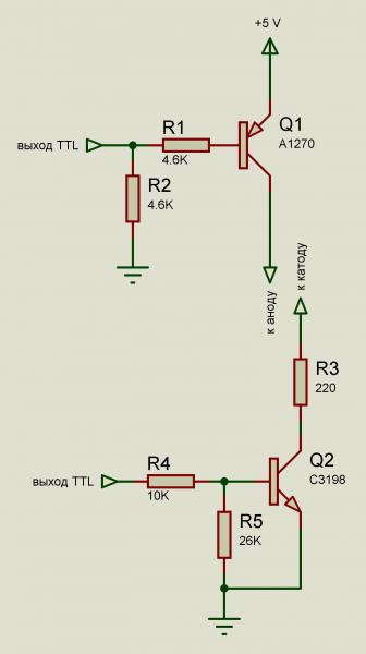

Однако есть неприятный глюк. Если подключать питание с компьютера через miniUSB, то устройство успешно работает минуту-две, затем оно начинает зависать… Причины данного поведения мне непонятны. Если кто-нибудь поможет разобраться или поможет со схемой, я буду очень рад! А также отвечу на возникаемые вопросы. Спасибо за внимание.

зависать может из за превышения токов потребления. Так как вы общие аноды подключили напрямую к ардуине нужно обеспечить, чтобы через один сегмент протекало не более 40/8 мА и соответственно 40мА на все 8 сегментов. Иначе у вас перегруз портов по току

Ток ограничивают на катодах. Чтобы на аноде было не больше 40 на каждом катоде должно быть не больше 5
для красных при питании 5в сопротивления должны быть 600 и более ом
управление по анодам - или транзисторные ключи, или ещё один сдвиговый регистр 74HC595 - разгрузится МК по выходным токам
Можно конечно выходы усилить, но сдвиговый резистор лишнее при свободных портах. Лучше pnp транзисторы или логика обычная. А еще круче драйвер типа max7219
Но если нужна максимальная простота, можно не усложнять. Для красных светодиодов как правило 5ма на сегмент достаточно при отсутствии яркого солнечного света в помещении

Если переделывать схему на транзисторных ключах, можете подсказать, куда их необходимо ставить? На общие аноды или на катоды? И какие транзисторы для данных целей подойдут?
Еще раз спасибо, без вас как без рук!
вам нужно четыре верхних ключа между МК и индикатором
если поставить ещё восемь нижних ключей, то регистр не нужен
а 8 нижних ключей заменяет одна UNL2003 :)

ставьте резисторы 220 - а яркостью можно управлять ШИМом подав её на вход - /OE output enable (active LOW) регистра 74HC595
нужна верхняя схема, R2 на схеме лишний. подойдут практически любые PNP транзисторы

вы собрались по 500мА на сегмента подать? на катодах вообще никто не нужен, порт выдает 40мА, 200мА на весь МК, этого хватит для этих индикаторов выше крыши
назло бабушке можно и уши отморозить. ШИМ никак не спасет порты от перегрузок. ставить нужно 600ом и выше, либо усиливать аноды ключами на транзисторах или микросхемах. 1к это почти в два раза больше чем 600оМ. Так что в просто те конструкции еще не все потерно. Можно поставить 510-560 ом, с учетом падения на выходных транзисторах примерно 5мА и выйдет

с этим не спорю, спорю с советом ставить 220ом, это двухкратный перегруз портов при 8 горяших сегментах
220 - для варианта 4 ключа анодных, регистр.... классные "Умные часы" !

Вот уже энное количество дней мой термометр работает без сбоев, за что горячо благодарю axill и SU-27-16. После установки резисторов номиналом 240 Ом и запитав схему с 27 пина, использовав в качестве питания блок питания от телефона, система вошла в стабильное состояние. Ура!
