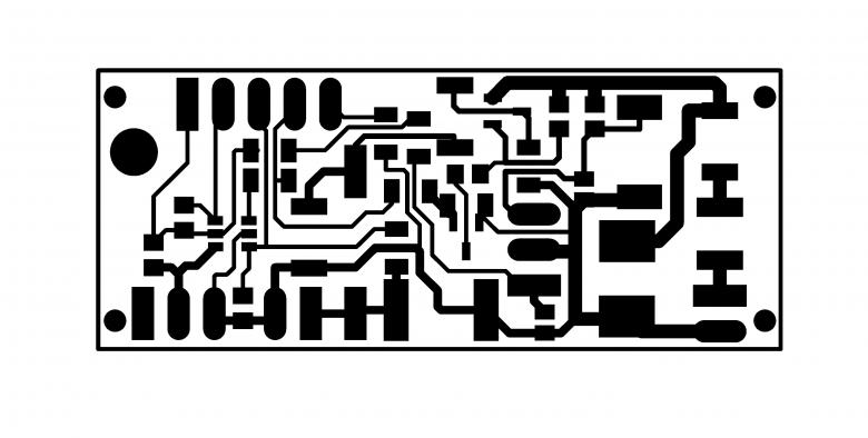

Схема:

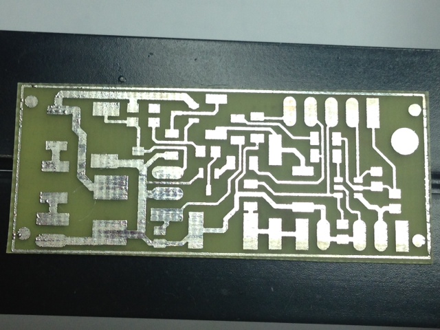

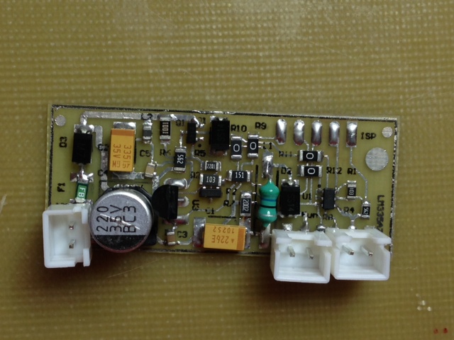

Плата сделана ЛУТ без сверления:
так получилось до пайки и после:

чем надписи наносил на плату?
Вы, как всегда, радуете.
самым простым способом )) ЛУТом
спасибо на добром слове )
из моего опыта самый-самый-самый простой способ делать платы дома это обзавестись:
- стеклотекстоитом толщиной 0.5мм
- мелкая наждачка (по нашему нулевка, по китайскому 800 и больше)
- журналами с тонкой мелованной бумагой (у меня используется воскресное приложение к ведомостям)
- лазерный принтер
- ламинатор (у меня переделанный, но и обычный подойдет)
- аммоний суперфосфат. Он в отличие от хлорного железа не пачкается, но можно и хлорное
- растфоритель для обезжиривания типа изопропилового спирта или бензина Калоша, первый почти не пахнет
- ацетон для снятия тоннера
Пилить ничего не нужно, такой стеклотекстолит режется канцелярскими ножницами
Сверлить не нужно - с определенными ограничениями можно делать без сверления (пример сверху). Используем smd по больше, под выводные компоненты делаем площадки так, чтобы паять выводы чуть их подогнув.
С готовыми шаблонами плата делается неторопливо за полчаса. Если хотим маркировку, то после лужения сплавом Розе прокатываем бумажку с обозначениями в ламинаторе так же как прокатывали рисунок платы перед травлением
При всем при том, что это не ардуина ни разу, проект, тем не менее, очень и очень интересный. Реализация конкретного устройства заслуживает всяческих похвал, но еще большая ценность, на мой взгляд, заключена в самой идее. Миниатюрный (я бы даже сказал очень) источник напряжения с собственными мозгами, весьма полезное и востребованное устройство.
Насчет печатных плат домашнего изготовления, я бы все-таки посоветовал лимонку с перекисью для травления, как имеющие преимущества по доставабельности и удобству и безопасности хранения. Ну и в качестве способа нанесения рисунка на плату, мне лично больше импонирует ЛУТ по фольге. По точности, разрешающей способности и трудозатратам он выигрывает у бумаги. Правда есть и минус -- нужен состав для удаления фольги. Если применение хлорного железа для травления приемлемо, то этот вопрос автоматически снимается.
