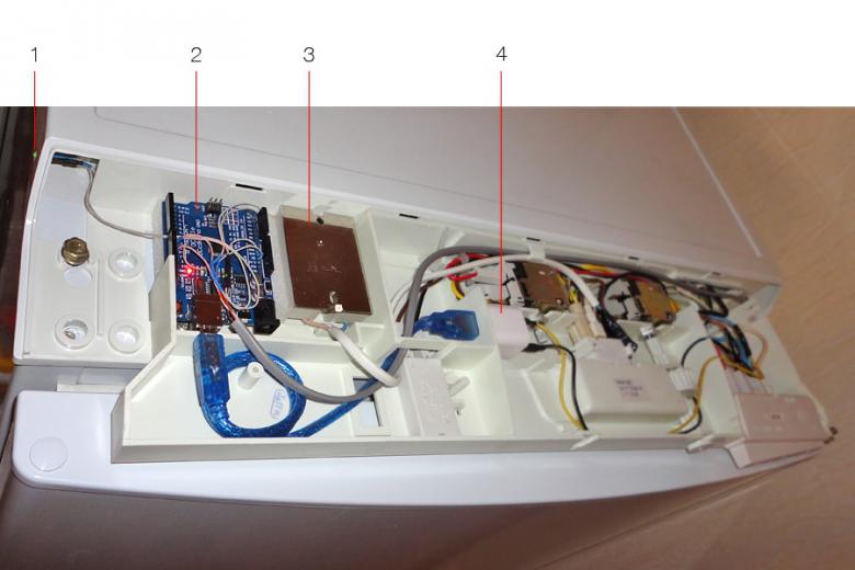

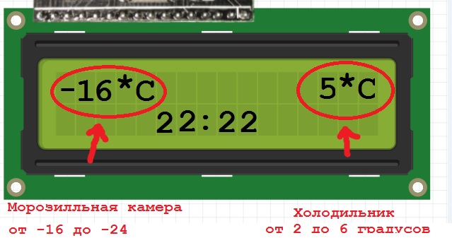

Первоначально блок управления был сделан выносным, имел экран и рисовал графики:
Когда стало понятно что собранное устройство работает стабильно и на гарфики смотреть надоело, все детали были спрятаны в холодильник. Места там достаточно.
1 - светодиод;
2 - arduino uno r3 (китайский клон);

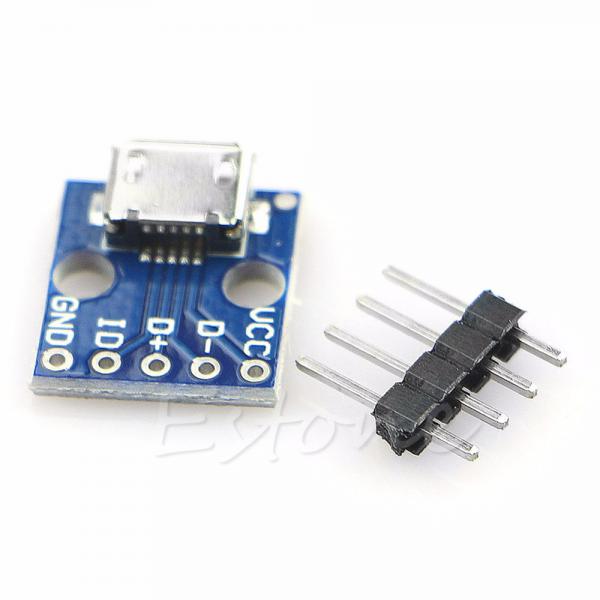

3 - твердотельное реле SSR-25;
4 - зарядное устройство USB 500 мА.
Датчик температуры ds18s20. Провод датчик заведен в холодильник через трубку слива конденсата, которая имеет достаточный диаметр чтобы провод никак не влиял на её функционирование.
Скетч в общих чертах повторяет пример автора темы.

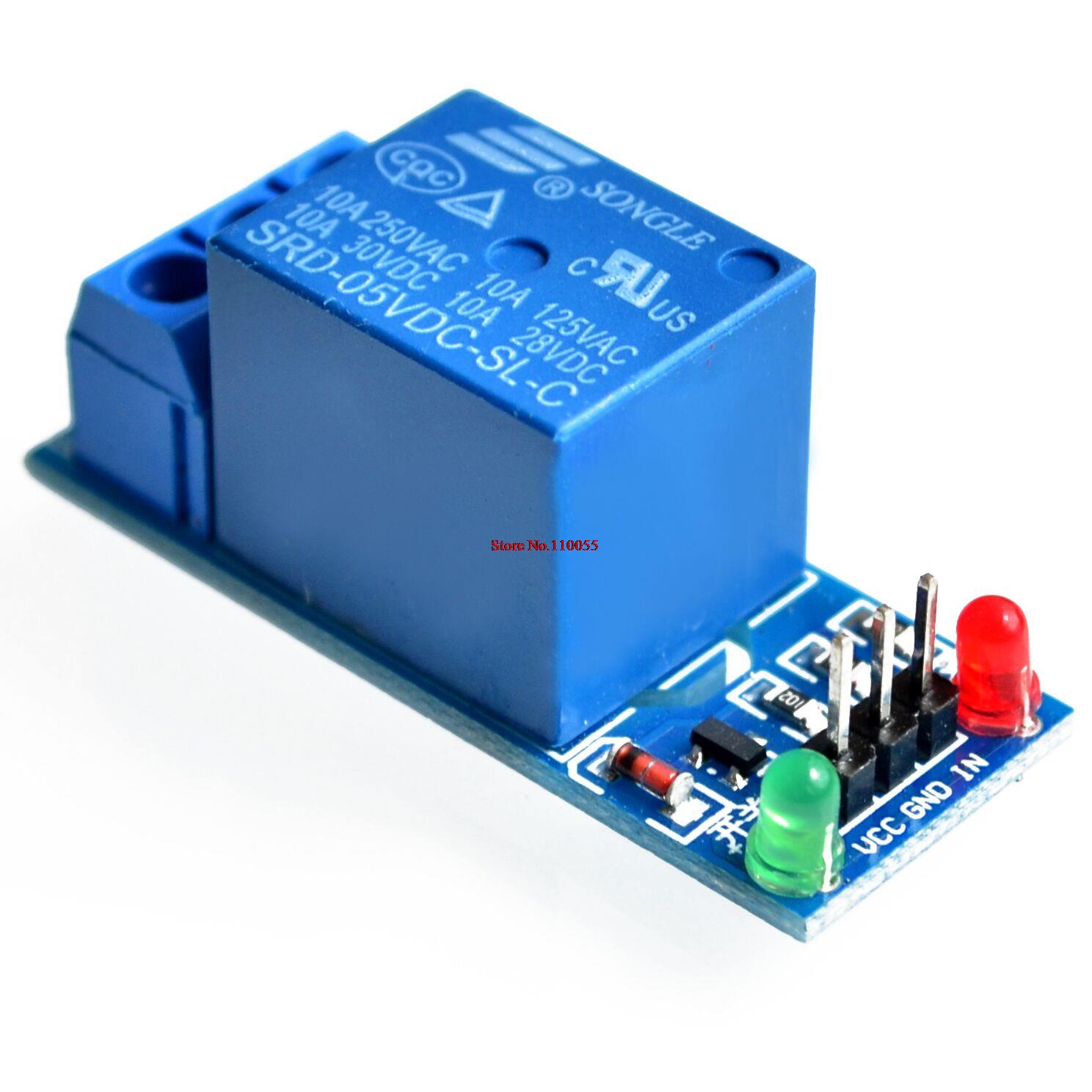

Поменял реле на механическое - иногда срабатывание слишком медленное. Свет в холодильнике горит, но компрессор не фурычит. Внутри холодильника стоит 2 вентилятора, почти наледенения нет.
просто современные компрессоры стали умнее....
помнишь надпись
"Нельзя включать холодильник в сеть220 после выключения ранее чем через 10 мин после откл. от сеть220 ?
это - была защита компрессора от перегрузок :)
современные компрессоры - сами знают , надо ли включаться по сигналу ВКЛ. ?
...а ты это воспринимаешь как - "иногда срабатывание слишком медленное"

Холодильник Атлант МХМ-1802. Реле ТАМ-133 вышло из строя.
1 - светодиод;

Потрясная тема... у меня тоже гикнулось там133. Поменял по этой схеме... работает. добавил только экран для вывода температуры - верхней нижней камеры .. жалко что не предусмотрел автор скетча режим "заморозка" а следовательно и использование обогревателя установленного на испаритель. Пытаюсь чтото кривыми ручками добавлять сам... идея интересная.
Но все равно отличный пост.. Гранд Мерси..
а можно подсмотреть на ваш скетч.. особенно в плане подключения NOKIA LCD5110.. это ведь он?
Да, это 5110. Для работы с ним я использовал библиотеку https://github.com/adafruit/Adafruit-PCD8544-Nokia-5110-LCD-library
Скетча сейчас под рукой нет.

А как Вы подключили реле? Релейным модулем или как-то ещё?
Да, вот таким.

Эта тема вдохновила меня на ремонт холодильника.
1 - светодиод;
