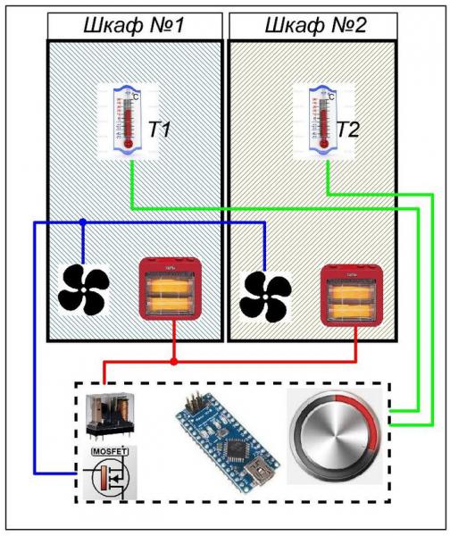

Решил поделиться наработками.... и получить ХОРОШИЕ советы...
Поступил тут мне небольшой заказ (для товарища, т.е., бесплатно) на контроллер температуры в шкафу на балконе (там человек хранит всякие закатки/варенья/соленья и т.п.) До недавнего времени он использовал в качестве контроллера терморегулятор от холодильника. конструкция выглядела примерно так:

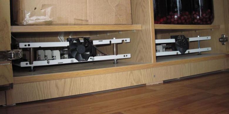

Щкаф разделен на два несвязанных отсека. В каждом отсеке установлен "нагреватель+вентилятор". Причем разведенная проводка подразумевает одновременное включение нагревателей. Нагреватель - это обычные лампочки на 220 вольт, а  вентиляторы - от БП на 12 вольт.
Сразу мне показалось как-то простовато все. Ставим два термодатчика (терморезисторы), переменный резистор для установки температуры, реле с обвязкой и полевик для управления вентиляторами.
Достаточно быстро все было размещено в корпус
Провод с терморезисторами выносной, клеммники для подключения нагревателя, входного напряжения и вентиляторов. Три светодиода - индикаторы состояния и сетевой блок питания 220-> 12 Вольт.
Все проверено, реле включается, вентилятор включается, есть некие показания от терморезисторов.
Мой первоначальный план написания скетча выглядел достаточно просто...
Типа такого алгоритма:
1) проверяем датчики температуры Один раз в секунду. И выбираем минимальное значение (в разных отсеках шкафа может быть разная)

Однако не все так просто, как казалось на первый взгляд...
Кроме косяков с отображением кодов ошибок (в случае переполнения millis()) -  этот момент надеюсь всорости решить) что-то меня еще беспокоит.
Как то неправильно выглядит принудительный сброс ошибки №4 при старте нагрева :(
Если внимательно отнестись к исходным данным, а именно нарисовать и рассмотреть все возможные комбинации, то получается много чего интересного:
Все таки, это достаточно ответственное устройство, которое должно работать без присмотра.... Со слов товарища, если не работает вентилятор - то пару минут работы ламп и деревянная полка сверху начинает дымить.... Плохо!
Я рассматривал вариант ориентироваться по средней температуре между датчиками - не катит.  Мало ли человек поставил в один отсек только что закатанную банку (пусть 40 градусов), а в соседнем шкафу -  около 5. Средняя - вроде 22. Все вроде как ок, греть не нужно...  Но в одном отсеке все стопудово замерзнет.
С минимальной температурой вроде как бы получше.... Но что будет, если одновременно выйдет из строя темодатчик T1 и правый нагреватель (см. картинку)?
В этом случае, минимальная температура берется от датчика Т2 и греем... на датчике Т2 температура остается на том же уровне а слева уже пожароопасная ситуация. Значит нужно блокировать работу устройства не только при коде ошибки №3 (не работают оба термодатчика), но и при ошибке №4 (не работает нагреватель, так как увеличение температуры не происходит).... Но тогда тоже можно все заморозить нафиг.
Подумываю о некой адаптивной системе, типа, пока все хорошо и работает, определяем время, за которое происходит существенный нагрев хотя бы на пару градусов.  И по этому времени в дальнейщем ориентируемся.
Включили, подождали пусть удвоенное время, нет эффекта. Пауза на некое время.  Опять пробуем....
Наверное можно попробовать вариант отдельного контроля левого и правого термодатчика....
Вот так, "простой" проект оказывается может нести в себе много нюансов.
У кого какие мысли? Добавлять дополнительные элементы в схему КРАЙНЕ не желательно.

К сожалению, что есть - то и нужно использовать. Таковы, если хотите, условия игры. Есть торчащие из стены три пары проводов: питание 220, подключение ламп нагрева и тонкие - вентиляторы.  Количество датчиков понятное дело можно было бы увеличить, но тут уже я сам себя ограничил (разведя и изготовя) плату под две штуки.
Насчет вентиляторов... Из моего опыта работы с вентиляторами, как правило полному выходу из строя предшествуют достаточно громкие и противные завывания...  Одновременный выход из строя и темодатчика и вентилятора в одном отсеке возможен, но маловероятен. Я уверен, что из имеющихся кубиков вполне возможно соорудить НАДЕЖНУЮ и эффективную систему. Понятное дело, что "Диммер и пропорциональное регулирование" - хорошо, но не в моем случае.
Основные тезисы:
- Выход из строя нагревателей полностью (лампы соеденены паралельно-последовательно) КРАЙНЕ МАЛОВЕРОЯТЕН
- вентиляторы тянут холодный воздух через нагреватель далее в шкаф
- Выход из строя вентиляторА  вполне можно отловить непропорциональным нагревом одного из отсеков шкафа (нагреватели в обоих отсеках работают одновременно).
