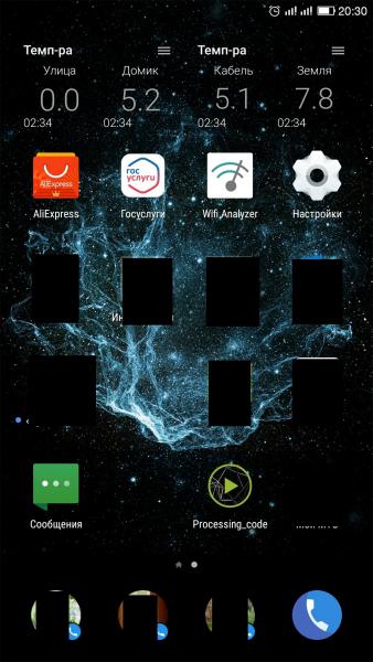

Термостат для скважины с WiFi и thingspeak v2.0 (ESP-07 + DS18B20 4шт. + реле)
Данный контроллер создавался для автоматического управления обогревом домика с насосным оборудованием скважины с возможностью удаленного ручного управления и удаленного контроля за температурой .
Оборудование скважины расположено не в колодце, а в утепленном домике на поверхности земли. На зимовку уходит второй раз и мне хочеться понять, насколько хорошо утеплен сам домик и до какой температуры хватит тепла из самой скважины, чтобы поддерживать плюсовую температуру в домике, который утеплен 3 слоями пенопласта.
Обогрев домика реализован в 2 вариантах:
- саморегулируемый греющий кабель (~70Вт), который может греть трубу в земле на глубину 2 метра этот кабель включается вручную
- 60 ваттная лампочка накаливания внутри домика, которая включается через реле, подключенное к ESP и управляется как
автоматически, так и вручную
Основная функция контроллера - следить за температурой воздуха в домике и включать/выключать реле, к которому подключен обогрев (лампочка накаливания). Накопления данных на контроллере не происходит, т.к. подразумевается, что данные через 3g-роутер отправляются на сервер thingspeak.com. Первая версия контроллера отличалась отсутствием gsm связи и была написана с локальным накоплением данных и даже с рисованием графиков через web-интерфейс. Но желание иметь удаленное управление потребовало использование 3g-роутера и сделало возможным использование сторонних сервисов типа thingspeak.com. Это позволило не заморачиваться с локальной обработкой и накоплением данных, а так же отключить модуль часов DS3231. Чтобы иметь удаленное управление пришлось купить симку с реальным ip-адресом, но т.к. статический ip-адрес стоит дорого, то симка куплена с димнамическим ip, что в свою очередь потребовало использование сервиса типа dyndns.com.
Кстати, для информации - у МТС есть хорошй тариф для интернета вещей - 500 рублей в год, 200мб/мес, 200смс.
Если связь с роутером пропадает, то ESP сама переключается в режим точки доступа и к ней можно подключаться для доступа к web-интерфейсу. Если роутер вновь становиться доступным, то ESP снова подключается к нему. В обеих случаях ESP имеет один и тот же статический ip (речь про локальную сеть).
Не успел сделать загрузку скетча по OTA. Т.к. контроллер уже закрыт на зиму в домике и доступа к нему нет, то это будет в следующем сезоне.
Функции контроллера:
1 зона контроля температуры с автоматическим управлением реле по заданным уставкам
3 дополнительные зоны контроля температуры (мне любопытно понаблюдать за температурой земли под домиком, температурой на улице и температурой греющего кабеля)
авторизация для входа на web-интерфейс
отправка данных на сервер thingspeak.com
статус соединения с сервером thingspeak
отображение текущей температуры с 4 датчков
отображение температуры включения/выключения реле
изменение температуры включения/выключения реле
отображение состояния реле (включено/выключено)
ручное изменение состояния реле (вкл/выкл)
отображение времени работы контроллера после включения
отображение количества включений реле
отображение уровня wifi сигнала
отображение цикла опроса датчиков и отправки данных на сервер (частота опроса в минутах)
изменение цикла опроса и отправки
В Мониторе порта можно увидеть полную диагностическую информацию о работе контроллера.
Скетч написан для 1 реле и 4х датчиков ds18b20, но леко может быть изменен на требуемое вам количество датчиков.
Если датчиков будет меньше или реле будет отсутствовать - никаких изменений не требуется.

виджеты от Thingspeak:
