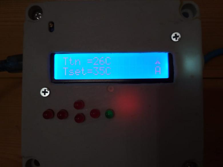

Довел до рабочей и месячно оттестированной версии термостат для газового котла. И представляю его на ваш суд.
Небольшая предыстория - главная проблема моего котла в том, что он стоит в подвале и имеет чисто электро-механическое управление (термостат). Чтобы поменять температуру батарей надо идти в подвал. Осенью и весной, когда дневная и ночная температуры сильно отличаются это делать просто лениво. Поэтому или холодно или жарко. В начале октября механический термостат помер. Я его починил, но понял, что надо делать электронный с управлением возле себя. В итоге получилось вот это чудо.

Что может:
1. Отслеживать температуру теплоносителя. При достижении установленной величины выключает горелку. При опускании температуры ниже установленной минус гетерезис - включает горелку.
2. Запоминает установленную температуру в EEPROM
3. Отслеживает наличие датчика температуры. При его отсутствии отключает автоматику.
4. Анимирует процесс горения :)
5. Реализует многозадачность на очень малых скоростях.
Из чего сделано:
1. Arduino UNO
2. LCD 1602 keyboard shield
3. Датчик DS12b28 в корпусе
4. Блок реле с опторазвязкой
5. Витая пара 6 категории (другой не было)
6. Распаячная коробка
7. Синяя изолента!
Проблемы:
1. Периодические ошибки датчика температуры - он выдает "левые" показания при запуске клапанов котла. Я их отсекаю программно, поскольку почему-то выдается значение больше 82 градусов. Запрашивать температуру несколько раз просто так не хочется.
2. Периодически экран выдает "кракозябры". Почему не понимаю, но добавил кнопку для обновления экрана.
3. Попытался гасить подсветку экрана по 10 пину, но он или гасится "насмерть" или не выключается. Буду копать...
Забыл - еще светодиоды 5мм с обкусанными ножками как кнопки :)
