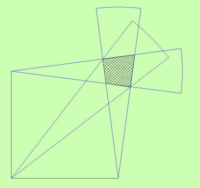

непонятно вот что. эти датчики имеют относительно узкую диаграмму направленности. как это компенсируется не понял. плюс передатчик получается шлет сразу во всех направлениях

Но я тоже не понял как быть с диаграммой, вот кстати я делал небольшое исследование ДН такого датчика (для представления):
https://vk.com/myrobotics?w=wall-73778892_1
При такой конструкции нужна ДН 90 гр.
в вашем случае так:
Заштрихована область пересечения диаграмм т.е. рабочая область

Daemon2017
Зарегистрирован: 08.10.2013
jeka_tm пишет:
Производители HC-SR04 в даташите пишут, что диаграмма направленности такова:
Т.е. охват 45+ градусов, но наибольшая эффективность в секторе 30 градусов.
За всё время испытаний проблем с диаграммой направленности не было ни разу. Исключение - мертвая зона в ближайших 0.5 м * 0.5 м, вызванная тем, что сигнал попадает не на 3, а на или 1 приёмника, т.е. вместо координат x;y мы получаем только x, либо только y, а порой и вовсе ничего не получаем.
Проблема решается элементарно - на робота ставить не один УЗ-передатчик, а 4 и более, размещая их квадратом. Учитывая то, что та часть системы, что размещена на роботе, ТОЛЬКО передает, то все 4 передатчика можно повесить на один раъем Дуни.
Daemon2017
zhenious пишет:
Работа конечно интересная !
в вашем случае так:
Справедливое замечание, но, как я говорил сообщением выше, у меня такой проблемы не было. Возможно, если бы у меня была не инвертированная система, а обычная - как в GPS (т.е. на роботе - приемник, на "табуретке" - передатчики), то она [проблема] вполне могла бы появиться.
