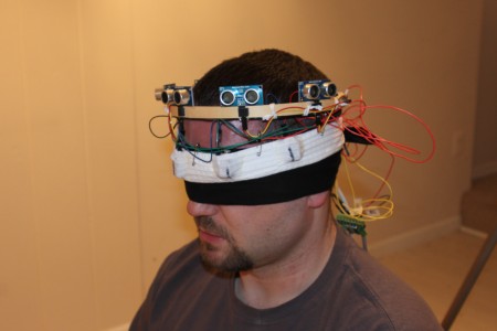

Ультразвуковой человекомашинный интерфейс :)
Проект называется HALO (Haptic Assisted Locating of Obstacles) и состоит в создании обруча с ультразвуковыми дальномерами (в количестве 5 штук), которые подключаются к контроллеру Arduino Mega, который в зависимости от расстояния управляет пятью вибромоторчиками, закреплёнными на том же обруче.
Интенсивность и частота вращения моторчиков напрямую зависит от расстояния до объекта.
Тем самым, человек с данным обручен на голове может ориентироваться в пространстве с закрытыми глазами :) ссылка на видео http://www.youtube.com/watch?feature=player_embedded&v=hfXs5rhwCfE
Страничка проекта http://www.instructables.com/id/Haptic-Feedback-device-for-the-Visually-Impaired/

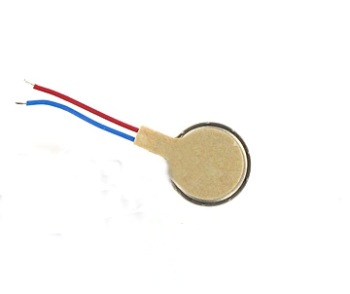

Для проекта с одним дальномером нужно:
дуина
дальномер HC-SR04
вибратор
или такой вибратор
или вовсе самому сделать.
